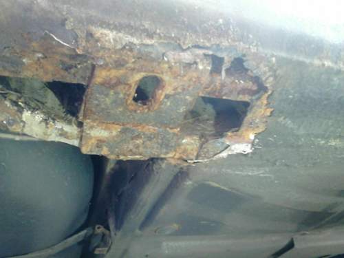

@JanusLanus ich kann dir raten eine Hohlraumkonservierung an deinem Auto durchführen zu lassen. Dadurch wird nicht nur alles konserviert, sondern es werden auch alle Karosseriestopfen erneuert.
An meinem jetzigen e46 330i hat unter der Schwellerverkleidung hinten rechts ein Stopfen gefehlt, warum auch immer........
Das war das Ergebnis
Hast du nen Richtwert was sowas kostet @Stormy78 ?
Nee leider nicht......
Aber ich schätze mal für eine vollständige Konservierung mit Fluidfilm sollte man in einem Fachbetrieb mit 500€ rechen.
