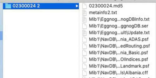

Bei mir ging es selbst nach dem Säubern mit Cleanmydrive nicht, da der Mac bei mir die ZIP anders entpackt, sieht Bild.
Ich habe in meiner vorherigen Nachricht vergessen das Programm, das ich letztendlich benutzt hatte, zu erwähne, es war „The Unarchiver“.
da ist aber gewaltig was schief^
das sind doch keine navi karten
Klar, nur in einem Unterordner mit dem Namen 02300024, hätte man btw auch einfach da rauskopieren können direkt in das Stammverzeichnis der SD Karte
beim MIB update siehts aber ganz anders aus
aber egal
@dennisklx schrieb am 24. Februar 2021 um 20:24:31 Uhr:
Das hat auch nicht funktioniert.
bei mir schon, mit dem standard Tool von Mac entpackt, aus dem Ordner kopiert und dann mit cleanmydrive bereinigt
CleanMyDrive 2 War auch was mir geholfen hat. Habe mein Update auf mein Mac runtergeladen und es wollte vorher nicht gehen. Danke für den Tip!
