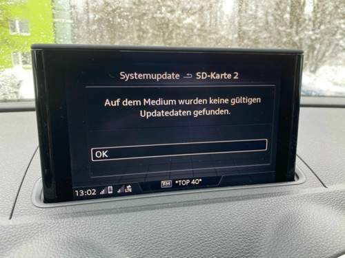

Bei mir funktioniert es nicht. Die SD-Karte wird anerkannt, aber er findet nichts zum installieren, es kommt eine Fehlermeldung, siehe Foto.
Irgendwo hatte ich gelesen, das der Mac mit seinen Bordmitteln ZIP-Dateien entpackt, aber das so macht, dass der Audi es nicht mehr erkennt.
Hat noch jemand eine Idee?
Keine gütige Lizenz mehr für die neuen Karten ?!
Moin, das gleiche wurde bei mir auch angezeigt. Nach dem cleanen der SD Karte ging es. Danke nochmal, Scotty.

Bei mir geht’s es einfach nicht. Ich habe das oben genannte Programm laufe lassen, aber es wird nichts auf der Speicherkarte gefunden. Erkannt wird die Karte aber. Kurze Frage zum Ablauf, ihr entpackt die ZIP-Datei direkt auf der SD Karte, richtig?

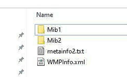

Ja, direkt auf der SD karte, und alle Dateien müssen im root Verzeichniss sein, also wenn beim entpacken ein Unterordner erstellt wird, dann geht es nicht.

Ich habe gerade das 2021 Update gemacht, und wie immer sind in dem Rootverzeichnis der SD Karte zwei Ordner. siehe Bild.
Das war auch bei den vorherigen Updates so.
SD Karte Root
Genau so meinte ich das doch. Das sind ja die Dateien und Ordner aus der zip Datei
Manche Entpackprogramme erstellen nochmal einen Ordner, meistens mit dem namen der Zip Datei, das würde dann nicht gehen.

Kann man auch gut sehen wenn man in die Metainfo2.txt schaut da ist ja die Pfadangabe drin.
path = "./Mib2"
Letztendlich ging es. Es lag bei mir am Entpacken der ZIP-Datei mit Bordmitteln, es wurde immer nur ein Ordner mit selbigem Namen der ZIP erstellt. Mit einem anderen Programm konnte ich es normal entpacken und im Auto updaten.
Auf einem Mac nicht mit Bordmitteln enzippen, dort werden noch "versteckte Dateien" angelegt mit denen das Navi nichts anfangen kann. Aus dem App-Store "The Unarchiver" nutzen, der macht das besser.
nein Stichwort
cleanmydrive ...
damit gehts dann auch mit mac
