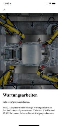

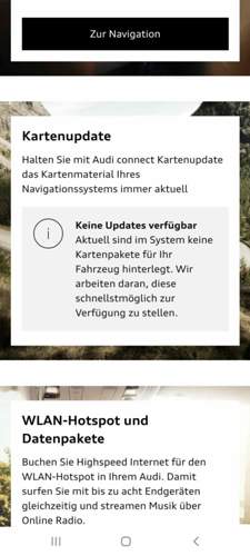

Wenn ihr euch bei My Audi anmeldet habt ihr dann bei den Navi Karten auch eine Meldung von wegen die Karten stehen aktuell nicht zur Verfügung? Also nichtmal die aktuelle die man bereits hat um sie ggf nochmal zu laden? Ist bei mir seit einigen Tagen so, dachte evtl kommt endlich die Version 2021 aber irgendwie tut sich nix bei mir.
sofern du noch eine Lizenz hast; solltest du die 2021er bekommen über myAUdi
Ja habe vor paar Monaten eigentlich eine Lizenz für mehrere Versionen erworben. Stand auch immer die damals aktuelle Version 2020/21 zum Download bereit mit dem Spruch drunter wir werden sie Informieren wenn ihre Versionen aufgebraucht sind usw. Nun ist alles weg plötzlich.
Bei mir wird auch noch die 2020/2021er Version angeboten, meine Lizenz ist aber noch gültig, und ich hab schon längst die 2021er installiert.
Audi braucht doch immer länger
alle in deckung.. mal gucken ob die systeme wieder laufen werden 😁
Vielleicht geht es dann wieder
