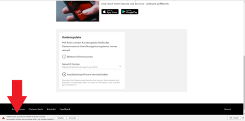

Bei mir kommt beim Download des Kartenmaterials, unabhängig ob 2016/2017 oder 2018 immer eine Sicherheitsmeldung.
Wenn ich dann auf 'Behalten' klicke wird lediglich eine Mini-Datei heruntergeladen, kann mir dabei wer weiterhelfen?
ps. Java habe ich installiert und nutze Chrome.
Fehler-download
Diese mini Datei ist das Download Tool. Dieses lädt dann die Karte...

Leider nicht, wenn ich diese öffne, öffnet sich der win explorer und lädt genau die gleich Datei nochmals runter.
Bei mir ging die .jnlp Date problemlos auf (Mac)...
Dann klick beim Download-Fenster nicht auf "Speichern unter" sondern auf "Ausführen", dann startet er automatisch den Download über den Javabrowser.
