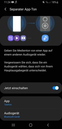

Eine Frage: Gibt es eigentlich keine Klingeltöne im MIB3? Wenn ich angerufen werde, klingelt nur das Handy aber es kommt kein Klingelton über die Lautsprecher. Bei älteren Passat konnte ich sogar einen Klingelton einstellen. Hier finde ich gar nichts in den Einstellungen.
Du kannst den Klingelton vom Handy vom Radio wiedergeben lassen.
Bei Android 10 geht das unter "Einstellungen" - > "Töne und Vibration".
Unter "Separater App-Ton" stellst Du die App "Telefon" ein, als Ausgabegerät "Bluetooth-Gerät".

@Passat4everandever schrieb am 3. Oktober 2020 um 11:28:34 Uhr:
Trotz Android 10 gibt es diesen Punkt leider nicht in meinen Einstellungen. Liegt glaube ich auch am Hersteller des Smartphones. Du hast wahrscheinlich Samsung?
