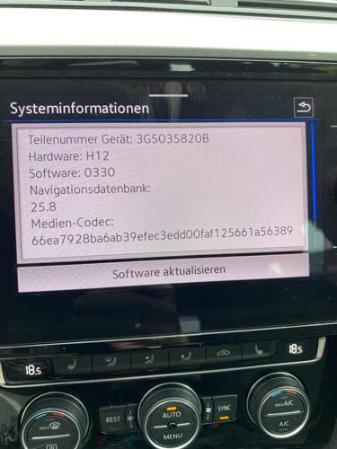

Dann bin ich mal gespannt. H12 SW0152 ohne Hauptnutzer..
Edit:
Schon vorgreifend: Stelle ich das Auto dann ab, starte das Update, Zündung aus, aussteigen und abschließen? Oder sagt mir das Auto was zu tun ist?
Genau so ist das. Update starten und Auto verlassen. Ging bei mir völlig problemlos.

Zu früh gefreut. Wenn ich bei Motor aus und Zündung an sage dass er die Aktualisierung durchführen soll geht er lediglich ins engineering-menü. Und unter Update gibt's dann wohl keine Quelle woher er das Update beziehen soll. Somit passiert hier nichts weiter und ich muss wieder reboot in den normalen Modus anschubsen :(
Bild #211633025
Normal sollte das Update selbstständig ablaufen, also Start drücken und dann das machen was es soll. Auswählen muss man da eigentlich nichts …
Nach dem Download steht ja dann bei System Update:
System-Aktualisierung (MOI3_EU_VWMQB_P33000P) bereit zur Installation (Dauer ca. 20 min). Die Installation kann nicht unterbrochen werden. Nutzen Sie das Fahrzeug in dieser Zeit nicht. Steigen Sie aus und lassen Sie keine Personen oder Tiere im Fahrzeug zurück. Möchten Sie die Installation starten?
also als Beispiel …
Beim Update der OCU kommt das:
System-Aktualisierung (OUG8) bereit zur Installation. Bitte beachten Sie, dass Ihre We Connect Dienste, die automatische Unfallmeldung und der Notruf-Service während dieser Zeit für ca. 10 min nicht verfügbar sind. Nutzen Sie Ihr Fahrzeug in dieser Zeit nicht.
Vielleicht das System einfach mal machen lassen, auch wenn sich eine Zeitlang nichts tut ….

Ja das läuft wohl (wie ja erwartet) nicht wirklich korrekt ab, bei meinem.

meiner 2022er kann auch kein Hauptnutzer.
Ich habe alle Tricks durchprobiert.
Nix.
Nächste Woche mal zum Freundlichen zum Updaten.

Inkl. Sicherung und Fahrzeug löschen?
@Naviupdater schrieb am 22. August 2025 um 22:31:34 Uhr:
ja
Zitat:@Robert6712 schrieb am 22. August 2025 um 18:40:21 Uhr:
meiner 2022er kann auch kein Hauptnutzer.Ich habe alle Tricks durchprobiert.Nix.Nächste Woche mal zum Freundlichen zum Updaten.
Gute Idee. Bei H57 ist software 0883 die aktuelle. Evtl. ist deine OCU auch nicht auf neustem Stand.
