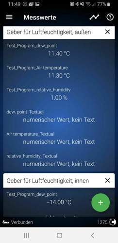

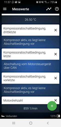

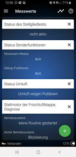

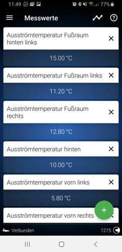

Also ich konnte mit obd11 ein paar sachen auslesen
+2

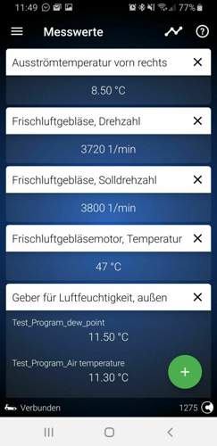

Kann das sein das der luftgütesensor defekt ist. Er zeigt ca. 11.5 grad an
Das was dir beim Luftgütesensor angezeigt wird ist der Tau-Punkt und nicht die tatsächliche Temperatur. Also die Temperatur ab welcher bei gegebener Luftfeuchtigkeit sich Nebel/Tau bilden würde. 11,5°C ist da realistisch.
Wenn die Werte für die Temperatur bei den Ausströmern stimmen müsste eigentlich dort kalte Luft raus kommen. Immerhin zeigt er vorne links 5,8°C und vorne rechts 8,5°C an. Das liegt einigermaßen im Soll-Bereich.

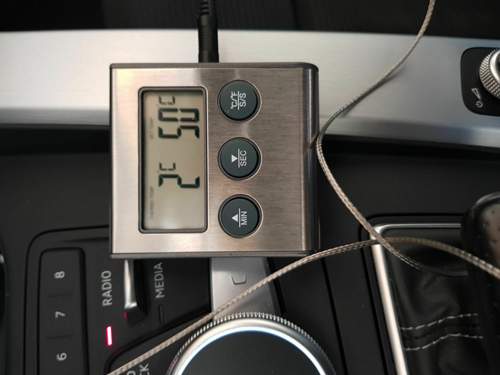

Hast du inzwischen mal wirklich nachgemessen wie kalt die Luft ist die da raus kommt?
Alexander

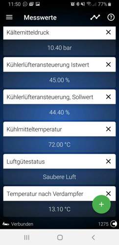

Ja wenn ich vorne rausströmmen lasse bis stufe 3, dann kommt da ca. 2-5 grad. Wenn ich es höher stelle, steigt die gradzahl. Warum. Windschutzscheibe genau das selbe. Und kältemitteldruck scheint auch zu stimmen oder
Und trotz der Werte beschlägt die Scheibe?
Ja so ging da das 3 tage lang. K.a. was da los ist. Mal sehen was die dienstag bei audi sagen.
Auf den ersten Blick scheint da mit deiner Klima alles in Ordnung zu sein.
Sie kühlt richtig und alle Werte scheinen im Soll.
Du hattest geschrieben das die Klima die ersten 15min gut kühlt und erst dann nachlässt.
Von wann sind denn die Werte die du da ausgelesen hast?
