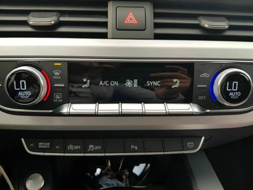

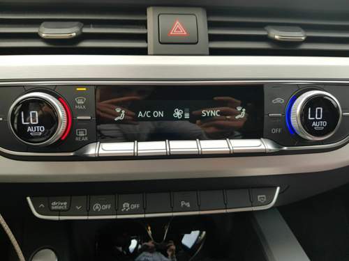

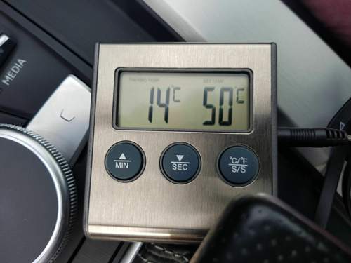

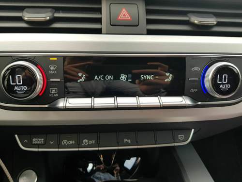

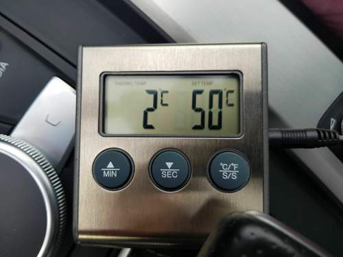

Von heute. Hier habe ich mal die stuffen gemessen.
Um so höher um so wärmer, aber warum.
Logisch das es wärmer wird, wenn die Luft schneller am Verdampfer vorbei strömt, kann die Klima nicht so schnell die Kälte aufnehmen
Ok. Also scheint alles ok zu sein. Druck ok, lüfter ok, kompressor ok, ventilator ok, gradwerte ok. Aber ist sie mir im urlaub immer eingebrochen. War es vielleicht wirklich zu heiss. Wobei wir eigentlich jedes jahr nach rumänien zum meer fahren und noch nie solche probleme gehabt. Ich möchte eigentlich auch nicht das audi viel am auto rumfummelt, da die mehr kaputt machen als heile.
Richtig, der Verdampfer kann nur eine bestimmte Kühlleistung erbringen, je mehr Luft dran vorbei strömt desto wärmer wird diese. Bei mittlerer Lüftungsstufe sagt man um die 3-5°C sind der Normalbereich den die Luft bei funktionierender Klima haben soll. Bei dir leicht drüber, du hattest aber auch die Windschutzscheiben Defrostung aktiviert, vllt. macht das einen Unterschied. Es ist auch nur ne Daumenformel, wenn ein Auto einen besonders starken Lüfter hat kann es auch abweichen.

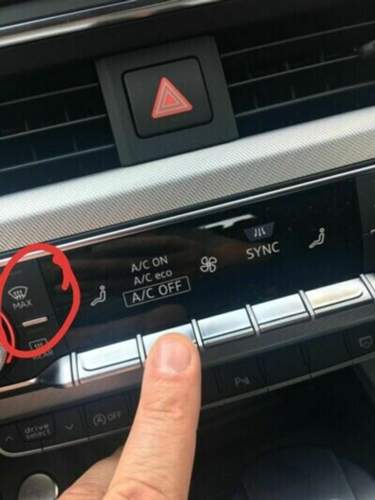

So also es wurde alles geklärt. Der knopf für die frontscheibenheizung also für winter zum entfrosten war defekt laut audi. Ich bin die ganze zeit damit so gefahren. Das heisst wenn der an ist wälst die klima so wie z.b bei umluft die luft im innenraum nur um damit die scheibe schneller frwi wird, ohne frischluftzufuhr. Vorne macht sie dann die klappen zu. Deswegen auch die beschlagene frontscheibe und die warme luft im urlaub. Druck ist ok und alle sensoren auch.
Interessant. Und jetzt? Muss die Einheit getauscht werden oder wie?
Wurde schon gemacht. Jetzt läufts
