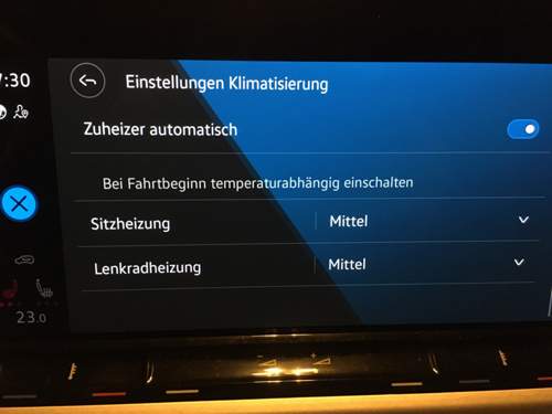

@Moers75 schrieb am 7. Januar 2024 um 11:01:51 Uhr:
Die automatische Umluftschaltung in den Einstellungen aktiviert? Angezeigt wird das nicht.
Die schlechteste Klima ist das nicht, aber dass die ein deutlicher Rückschritt gegenüber den Vorgängermodellen ist kann ich auch bestätigen.
Die automatische Umluftschaltung habe ich nicht in den Einstellungen. Siehe Bild.
Wahrscheinlich weil ich nur die 1-Zonen Klima habe.
