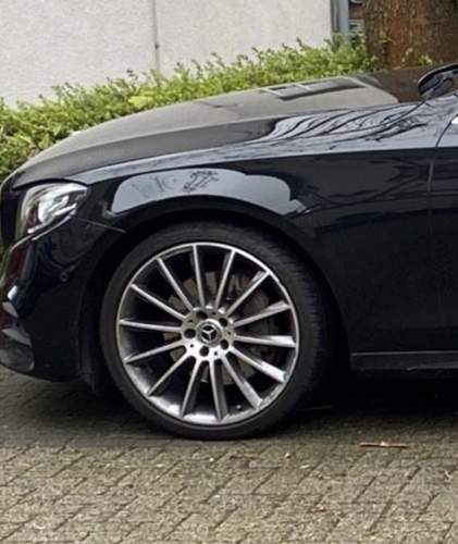

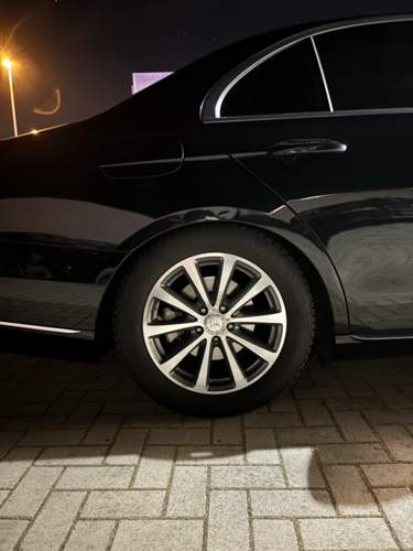

Ich bin auf der Suche nach neuen Felgen für meine E Klasse. Es sollen die AMG Vielspeichen Felgen werden. Jetzt ist natürlich abzuwägen AUSSEHEN gegen KOMFORT… aktuell fahre ich auf 17 Zoller.

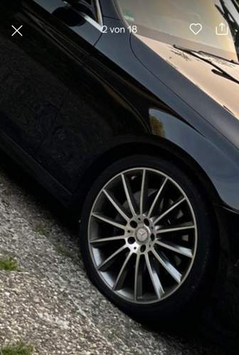

Grundsätzlich finde ich sehen die Felgen ab 19 Zoll vernünftig aus. Ich finde nur keine 19 Zoller die für die E klasse zugelassen sind. Nur für den CLA/A. Ich muss wohl für 18/19 Zoller auf die KT18 von Keskin zurück greifen so wie es aussieht…Erfahrungen?
Für die E Klasse werden gebraucht nur die 20 Zoller angeboten. (Titan/Palladium grau). Da ich aber noch nie 19 Zoller geschweige denn 20 Zoller gefahren bin, habe ich große Bedenken. (Komfort Fahrwerk)
Wie würdet ihr den Feder/Komfort Unterschied zwischen den Zollgrößen beschreiben und einordnen? Wie ändert sich das Fahrverhalten allgemein auf den 20 Zollern? Spielt es da auch eine große Rolle welche Reifen drauf sind oder ist das egal und es gibt nur die eine Reifengröße die zu einer Felge passt?
Was sind eure Erfahrungen? Gerne auch detailliert! Ich lese mir alles durch.
Amg vielspeiche
17 Zoll standart

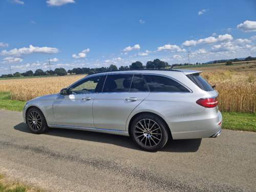

Vorher Sommerreifen 17 Zoll mit RunFlat gefahren, jetzt normale 20 Zoll Allwetter, die 20 Zöller sind minimalst unkomfortabler.
M.M.n. niewieder RunFlat, will mir garnicht ausmahlen, wie die in 18 oder 19 Zoll und dann evtl noch mit Sportfahrwerk gefahren wären...
