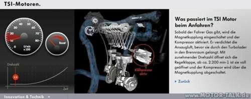

Ich zitiere mal VW: "Was passiert im TSI Motor beim Anfahren? Sobald der Fahrer Gas gibt, wird die Magnetkupplung eingeschaltet und der Kompressor aktiviert. ..." Anzuschauen hier: TSI Twincharger oder in Text und Grafiken im Anhang.
VG myinfo
