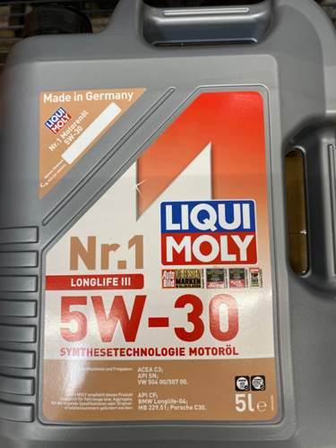

Hallo ich hab ein Bild hochgeladen und wollte mal fragen, ob das Öl für mein Fahrzeug passend ist.
Golf 6 1.4 TSI 160 PS.
Automatik.
38 Antworten
Ja, das passt.
Das ist ein Longlifeöl der VW-Spezifikation 50400 50700.
(Wäre es ein Ein-Jahres-Öl, stünde da 50200).
Hallo
Die 122 und 160 PS Flitzer haben große Probleme mit den Steuerketten, daher würde ich dringenst abraten ein Longlife ÖL zu verwenden und spätestens nach 15.000 km einen Ölwechsel vor zu nehmen

Ich weiß, daher mache ich immer alle 8000-9000 Kilometer einem Ölwechsel. Meinst du das ist zu früh ? Oder gibt es sage ich mal kein zu früh ?

Super danke und ich glaube mit der Marke kann man auch nichts falsch machen oder ?

Oder würdest du mir ansich kein Long Life Öl raten auch wenn ich sage ich mal
Spätestens nach 10.000 Kilometer das Öl Wechsel.
Das Öl ist gut und kannst du bedenkenlos verwenden.
Mach damit jährlich einen Ölwechsel und alles ist in Butter.
Kommt auf den Kilometerstand an, bis 150.000 Tsd reicht es wenn du es alle 15.000 km machst, wichtig ist hier das du Marken Öl nimmst und keins aus dem Baumarkt

Bin jetzt bei den 150.000 genau angekommen. Und hab halt vor jetzt das liqui Moly zu holen wie ich als Bild hochgeladen habe um dann bald ein Ölwechsel durchführen zu können.
Meiner wird seit Auslieferung ausschließlich mit 5W30 LL3 Öl betrieben. KM Laufleistung siehe Signatur. Kette wurde bei 104tkm gewechselt.
Du kannst bedenkenlos 5W30 LL3 Öl fahren, wenn du es 1mal im Jahr wechselst.
Bei mir fliegt das Öl alle 30tkm raus, was bei mir ca.1 Jahr +-2 Monate ist.

Das Öl ist grundsätzlich in Ordnung.
Wenn Du allerdings sowieso jährlichen Ölwechsel machen möchtest - was ich unbedingt empfehle und es auch selbst so bei allen unseren Autos mache - dann musst Du kein Langlauföl kaufen.
Ich fahre immer ein VOLL-Synthetisches Öl nach der VW-Norm 502 00. Also ein EIN-Jahres-Öl
VOLL-synthetische Öle gibt es nicht mehr sooo viele (Castrol nicht mehr, Mobil m.E. auch nicht).
Ich bin sehr zufrieden mit RAVENOL SSL SAE 0W-40.
https://www.ravenol-shop.de/.../ravenol-ssl-0w40?number=1111108-005
Das bekommt auch der Golf R32 (auch dieser Motor ist anfällig für Steuerkettenprobleme) und der Audi TT. Der Golf 6 mit dem 1,4 Liter 160 PS-CAVD-Motor, der auch hier in der Familie gefahren wird, bekommt das auch.

Den Kettenwechsel wäre wahrscheinlich nicht nötig gewesen - hättest Du ein gutes, vollsynthetisches 0W-40 Öl gefahren.
Lass mich raten - Du hattest immer Castrol drin???
@Pluto-0007
...wichtig ist hier das du Marken Öl nimmst und keins aus dem Baumarkt
Wichtig ist die passende Norm. Ob das Öl vom X oder Y kommt ist erstmal nicht so wichtig.
