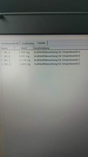

Habe gerade mal mit forscan geprüft wegen den lerlaufkorekturwerten. Hoffe das ist so richtig geschrieben... 😕 hänge mal ein Bild dran.
die Werte sinds, ja. Was hast Du gemessen?
Steht das nicht da?
Werde mal den letzten Injektor Also Injektor D wechseln wert ist um die - 2.0 . Also D müsste doch dann der 4te Injektor sein also Zylinder 2 richtig?

Ware mal, bevor Du Aktionen machst.
Die Leerlaufkorrekturwerte zeigen nicht unbedingt anhand der Werte, dass ein Injektor "defekt" ist. Erst zusammen mit einem Rücklaufmengentest würde ich den Verdächtigen tauschen.

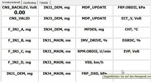

Du kannst im Forscan mal diese Werte loggen während dem Leerlauf und bei einer kurzen Probefahrt. Dann im Forscan schön langsam durchscrollen (in der Tabellenansicht finde ich sieht man Abweichungen besser). Da kannst Du sehen wie sich die Injektoren einzeln verhalten während einer gewissen Zeit. Der eine Wert oben nutzt nicht allzu viel.
Dazu noch eine Übersicht, was die Werte grob gesagt darstellen, die Abkürzung in ForScan erschließt sich aus der Spalte 1 auch wenn es nicht exakt da steht ... also zB INJ<i>_MAIN, ms = Injector i main pulse length, wenn einer hier auffällig viel kürzer angesteuert wird als alle anderen, dann spricht das für einen "verdächtigen" Kandidaten.
Aber dennoch: das sind alles nur Momentaufnahmen, einigermaßen sachgerecht kann man das nur per Rücklaufmengentest machen oder gleich per Ausbau und Prüfstand. Da kann man sie auch gleich reinigen vorher. Sehr verdreckt oder verschlissen sieht manchmal fast gleich aus. Nur sollte man dann den Injektor halt doch auf den Prüfstand geben, damit er anhand seines tatsächlichen Zustandes wieder einen neuen C2I generiert bekommt, bei dem er sich wieder in der Mitte des Regelfensters befindet. Man kann auch drauf verzichten und die alten Werte nehmen, allerdings verschenkt man dann ein bissl an "Fähigkeiten" der regelung dieses Injektores.

Forscan-logging-parameter-injektoren

Vielen Dank für deine ausführliche Stellungnahme. Ok gehe morgen einmal dran und werde mir mit forscan die Arbeitszeiten einmal ansehen.... Werde mir hier aber auch sicherheitshalber schonmal einen neuen Injektor bei der Firma DTB bestellen. Hatte eh vor nach und nach alle einmal zu tauschen. Einer ist ja erst ein Jahr alt. Der Rest ist schon was älter......

Ich habe da noch einmal eine frage wegen dem auslesen der steuerzeiten. Ist dies bei meinem Baujahr überhaupt möglich? Habe heute mal mit Forscan gesucht ob ich da was finde. Kann es sein das das bei meinem nicht geht da ich ja auch die Injektoren Codes nicht auslesen kann sondern nur schreiben..? Ich finde nur den Punkt um die leerlaukorektur zu sehen sonst nichts was mit den Injektoren zusammen hängt. 😕 bin hier gerade etwas überfragt.
Wenn Du mit "Steuerzeiten" die Injektorzeiten meinst, dann hab ich die seinerzeit im Forscan als anzuzeigende Werte ausgesucht für das Cockpit bzw die Liste (unten wenn Du auf der Dasboard Seite bist die Schaltfläche rechts unten mit dem Zahnrad). Ich hab die Windows Version verwendet und einen Laptop.
