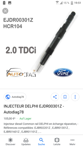

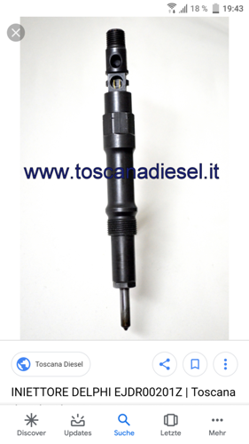

Hat von euch evtl jemand ein Bild von einem EJDR00401Z Injektor? Habe das jetzt mal durch Google gejagt und der sieht da zumindest anders aus als der EJDR00201Z. Hat hier evtl jemand eine sichere Quelle? Denn bei Google könnten es auch beispielbilder sein... 😁
Ob deine 4 angegebenen Injektortypen untereinander tauschbar suind, kann ich dir leider nicht beantworten, aber da gibt es hier wohl bestimmt noch jemanden, der das wissen kann/ sollte! Es ist mir wohl bekannt, das einige Injektoren untereinander tauschbar sind, aber welche, keine Ahnung! Bau doch mal einen alten aus und halte ihn daneben, prüfen, ob Gewindelänge, Injektorlänge usw. auch die gleiche ist! Was ich nicht verstehe, wieso hatten die in der Werkstatt da so Probleme, den Injektor wieder raus zu bauen??? Danach müssen die ja schon Probleme beim Einbau gehabt haben, scheint eine gute Werkstatt zu sein!
Genau so sehe ich das auch mit der guten Werkstatt. Deshalb versuche ich es mal selbst am Wochenend weil das lässt mir keine ruhe im Moment. Evtl ist der Unterschied zu erkennen auf den Bildern. Ich finde ihn über dem Gewinde zur Verschraubung des Injektors. Und der 401z ist wie der 301z ohne diese wullst über dem Gewinde... So weit bin ich mit Google gekommen bis jetzt. Ob das so der Richtigkeit entspricht weiß ich erst nach Ausbau oder wenn es jemand hier aus dem Forum weiß.. Das würde mir natürlich eine Menge Arbeit sparen. 🙂

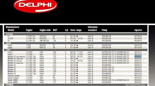

Guck mal da rein .. da kannst Du den richtigen Injektortyp sehen und auch ein Bild. http://delphicat.com/.../frmDelphiHome.aspx?language=3#1558648685998, wenn der link nicht geht, musst Du halt Dein Auto nochmal eingeben.
Wenn Du rechts oben "Compare" auswählst, nachdem Du einem Injektor angeklickt hast aus der Fahrzeugauswahl raus, dann kannst Du die ganzen Typen sehen bzw sehen welche es (aktuell / noch) gibt.
Hier mal eine Tabelle mit der Injectorzuordnung
Delphi-injector-liste-ford
@der-ruderbernd schrieb am 24. Mai 2019 um 08:38:07 Uhr:
Habe heute noch einmal mit DTB Kontakt aufgenommen. Ich kann den 201Z zurück schicken und bekomme dann einen 401Z von denen zu gesandt. Man soll die Typen ja nicht mischen im Motor. Und da alle 401Z sind möchte ich diesen auch wieder verbaut haben.. 🙂
