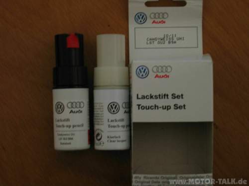

der TE hat Scheiße verzapft sonst nichts - kommt vor 😁
Siehe Pic 😉
E.
Immer-mit-klarlack
Original geschrieben von ERIBE
wieso ?
Siehe Pic 😉
E.
endlich ma ein handfester beweis... danke für die aufklärung, jetzt is sozusagen alles klar(lack) xD
