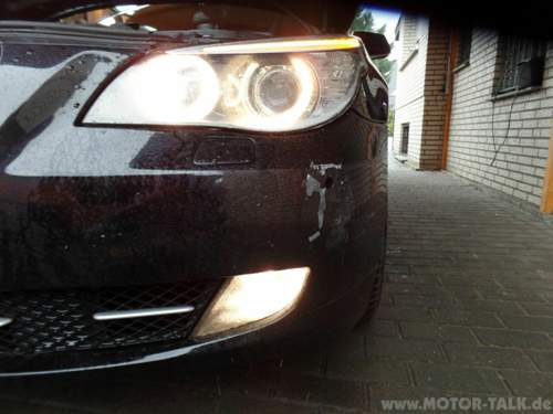

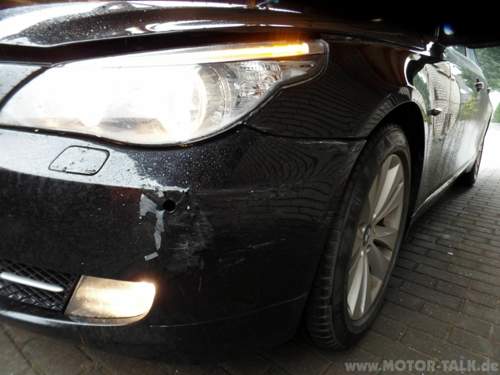

Hatte eben nen Unfall gehabt.
Beim 2 Spurigen abbiegen nach links befand ich mich auf der rechten Spur, der andere Links.
Im Fahrtverlauf wechselte die Dame von Links nach rechts und touchierte mich.
Ergebnis: Kotflügel beule, Stoßstange gerissen, Scheinwerfer gebrochen, leiche Delle in der Tür, Kratzer auf der Spiegelkappe, PDC Sensor reingefallen. Kratzer in der Felge.
Beim Gutachter war ich eben, RA Termin ist in 3 Stunden.
Wie seht ihr das Schadensbild? Werde auf jedenfall Fiktiv abrechnen.

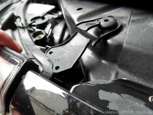

Tja, soweit ich das sehe, SW wird wohl neu werden müssen, haben mit dem Haltern wieder befestigen (kleben oä.) eher die Erfahrung gemacht, das es nicht hält...muss man mal schauen.Ich glaube, der eine Halter steht unter leichter Spannung, wenn er in Form sitzt.
Stoßstange abbauen und bei dem PDC schauen (der,der raus ist), ob nicht innen ein Halter an/abgebrochen ist, wenn ja, den bekommste nicht wieder vernünftig dran ...entweder neuen (gebrauchten) Stoßfänger holen oder nach dem instandsetzen und lackieren den Sensor von innen mit Sika ein kleben.
Alles andre ist machbar.
Das ist nur meine Einschätzung...
Also der Scheini muss definitiv neu. Das Glas hat nen riss. Beim PDC ist der Halter abgerissen. Den Rest wird der Lacker richten. Bei dem Scheini gibt es so viele Unterschiedliche Nummern. Unglaublich.
...also versucht er den Sensor einzukleben...Empfehlung von mir Sika 221

Tja... Das konnte ich mir schon denken, das der SW neu muss, die Halter bekommt man nicht wieder so hin, das sie dauerhaft haltbar sind...schon mehr als genug rumprobiert.
