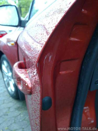

ich habe heute an unserem Mondeo einen für mich unerklärlichen Schaden gefunden. Zwischen den Vorder- und Hintertüren platzt an alle 4 Türen an der höchsten Erhebung nach innen der Lack ab.
In Höhe des Türgriffs hat die Tür eine durchlaufende Kante, und genau da platzt an allen vier Türen nach innen der Lack ab, wobei es fast aussieht wie ein Kontaktschaden zwischen den Türen durch aneindervorbeischrammen.
OK, meine Erklärung ist bestimmt verwirrend, ich stell die Bilder dazu ein :)
Die Bilder zeigen die Fahrertür geöffnet mit dem Schaden, die hintere Tür geschlossen und eine Ansicht von außen, wo sich der Schaden befindet.
Was meint ihr, hat das noch jemand ?
Vielen Dank für eure Hilfe

Das Phänomen ist im Karrosseriebau längst nicht neu, und es gibt es an etlichen Fahrzeugtypen, zuletzt ist es mir an einem A3 aufgefallen, aber auch an anderen kann man es manchmal sehen. Das Problem ist, daß die hintere Tür beim Öffnen etwas nach vorn schwenkt. Den größten Bogen schlagen dabei die äußersten Bereiche der Tür, also solche Sicken oder Kanten. Das kann dazu führen, wenn die Tür in dem Bereich geöffnet ist, wo diese Ecken am weitesten nach vorn ragen, und gleichzeitig die vordere Tür zugeschlagen wird, und zwar so schwungvoll, daß sie in die Dichtungsgummis eintaucht, daß es zum Kontakt kommen kann. Es gibt nur eine sehr kleinen Bereich in der Kinematik der beiden Türen, wo sowas überhaupt möglich ist, daher sind solche Fälle eher selten, aber auszuschließen ist es nicht. Ggfs. kann man die Türen etwas nachjustieren.

Tja, leider muss ich mich auch als Mitglied des Clubs "beschädigte Türen" anmelden :( Hab heute nachgeschaut und auf der Fahrerseite hab ich diese Schäden (siehe Foto Fahrertür) auch. auf der Beifahrerseite komischerweise nicht. War also sofort beim FFH und hab Termin am 16.08. Die hintere Tür wird neu ausgerichtet (wahrscheinlich ein kleines Stückchen nach hinter verschoben) und die Lackschäden behoben. Auf Garantie, versteht sich. Na dann mal gucken, ob die Ausrichtung was bringt...

Den Lackabrieb hatte ich auch. Immer wenn die hinteren Türen geöffnet wurden, schliff die Außenkante an der Vordertür.
Bei mir wurden vom FFH auf Gewährleistung die hinteren Türen neu eingestellt, seitdem alles i.O.

(die Tatsächlich passieren wenn die hintere Tür noch offen 5°-15° ist und die Fahrertür zugemacht wird aneinander Stoßen. Ich hab es selbst ausprobiert... nachdem mein Lack schon abgeplatzt war.)
