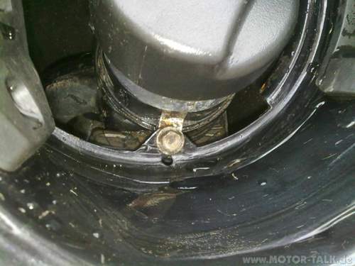

Ich fahre seit 13 Jahre Opel und habe gute und weniger gute Erfahrung mit der Marke gemacht. Mein Corsa-A war gegen den Polo eher eine Notlösung, mein Kadett-E ist mir unter dem Hintern weggerostet; die hierdurch gewonnenen Erfahrungen halte ich den Astra-F meines Nachbarn am Leben. Aktuell fahre ich einen Corsa-C, den ich vor knapp einem Jahr als Neuwagen bekommen habe. Ich stehe zu Opel und war bislang der Meinung, die hätten die Qualitätsprobleme in den Griff bekommen; insbesondere das Rostproblem.
Daher habe ich den Astra-G ins Auge gefasst als Gebrauchtwagen für meine Freundin. Gestern habe ich mir einen von 06/1998 angesehen. Der Wagen war bis Mitte 2004 immer bei Opel und es wurden alle notwendigen Arbeiten ordnungsgemäß erledigt und im Serviceheft protokolliert. Insgesamt machte der Wagen aus erster Hand einen guten und gepflegten Eindruck. Ich dachte: "Der ist ja vollverzinkt, da kann ja nicht viel passiert." Als gebranntes Kind mit dem Thema Rost blickte ich aber dennoch an die für Opel typischen Stellen und mein Blick fiel in die hinteren Radkästen. Zum Glück: Denn dort war wider erwartend ROST! Kleine Rostbläschen bildeten sich außen am Radlauf und die Unterkante bildete ebenfalls braun angegammelte Wölbungen aus. Erstaunt (oder besser gesamt entsetzt) wollte ich jetzt alles wissen und habe im Kofferraum des Caravan die auf der linken Seite sitzende Klappe zum Verbandkasten und Warndreieck führende Klappe entfernt, habe das ganze lose Zeug herausgenommen und von oben auf den inneren Teil des Radlaufes beklick: ALLES VOLLER ROST! Die muss Schwitzwasser gewesen sein, denn von außen kommt hier ja kein Wasser hin.
Wie dem auch sein: Ein bitteres Ergebnis für ein Fahrzeug, das gemäß seiner verzinkten Karosserie eigentlich nicht rosten dürfte. Und das nach nicht einmal 8 Jahren!
Ich werde auch weiterhin nach einem Astra-G (am liebsten als Caravan) Ausschau halten, doch werde ich wohl die Baujahre ´98 und ´99 ausklammern und bei 2000 anfangen. Und dann weiß ich auch, wo ich zuerst hinsehen werde: Hinter die Innenverkleidung des Kofferraum von oben auf den hinteren Radlauf.
Damit unsere Opels und noch länger Freude machen: Entfernt die Zugänge zu den Radhäusern und sprüht von oben auf den inneren Radlauf Dinol oder ähnliche Korrosionsschutzmittel. Gleiches auch von unten (von Radkasten aus) oder noch besser: Gebt den Wagen in einen Werkstatt, die sich mit erweiterter Hohlraumkonservierung auskennt. Mir scheint, die normalen Opelwerkstätten verstehen davon nichts.

Original geschrieben von Pantothen
War bei mir auch so, aber es gibt da halt ne direkte Verbindung in den Inneraum. Da dringt dann das Wasser ein. Ich lad dir mal en Bild dazu hoch, wie das bei mir innen aussah.
was hast du gemacht? Wie lebst du damit?
Da ich das Auto noch ne Weile fahren will, hab ich es richten lassen. Es gibt einen Einschweißstutzen von Opel für ca. 35€.
Allerdings ist das ganze nich ganz einfach zu bewerkstelligen, weil man evtl Bleche anfertigen muss. Bei mir hats 600€ gekostet...
ah du kacke!
boah ey, 600 Schleifen wegen dem scheiß Rost!!!!
Ja ist leider ne sehr ungünstige Stelle um was machen zu lassen. So ne Investition lohnt sich nur, wenn man die Karre wirklich noch lange fahren will und sonst gut da steht.

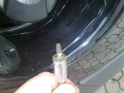

ich habe bei mir nun auch nachgeschaut - alles voller Schlamm und Modder. Die Schraube ist auch durchgerostet. Der Tankstutzen lässt sich frei bewegen. Meiner Meinung nach kann man damit Problemlos weiterfahren, oder was meint ihr dazu?
Lässt sich da etwas mit Opels 12 Jahre Garantie gegen Durchrostung machen?
Original geschrieben von Soran
Es ist also möglich, dass der Rost den du siehst, nicht vom Eisen, sondern vom Zink kommt. Du wirst niemals eine Durchrostung im Eisen haben, wenn dein Auto vollverzinkt ist.
Das glaubst du doch selber nicht 😁
Vollverzinkt (bei manchen Herstellern schon ab mitte der 1980er Jahre...) hilft zwar gut, wenn der Rest nichts taugt ists aber trozdem gewesen.
Wenn du deine jährlichen Karosseriekontrollen zum Erhalt dieser Garantie (entweder extra oder per Kundendienst) beim FOH hast - absolutes Ja.
Wenn nicht alle... Probieren, evtl. gibts %ual was auf Kulanz und die Hoffnung stirbt zuletzt.

mit den Bilder habt ihr mir aber ganz schön angst gemacht. Habe deswegen auch mal unter meine Dichtung vom Tankstutzen geschaut. Ich hatte wohl Glück mit meinem Corsa. Da ist nichts. Die Schraube hat ein klein wenig angesetzt. Aber sonst nichts wildes.
Habe einen C-Corsa GSI von 3/2003. Steht immer draußen und wird auch jeden Tag 70 km bewegt.
Vor dem einsetzen habe ich die Stelle mit Wachs versiegelt und ne neue Schraube eingesetzt.
