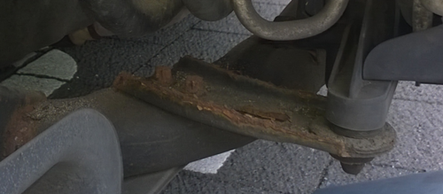

Fürs Nachrüsten von Tagfahrleuchten habe ich mal die Frontverkleidung abgenommen. Hierbei ist mir an den unteren Stützpunkten des Kühlers aufgefallen, dass sie nicht mehr ganz frisch aussehen (siehe Bild). Wie soll man das einschätzen? Hält es noch 5 Jahre?
Andererseits scheinen die Prüfer bei der Hauptuntersuchung nicht auf Rost zu achten, solange man nicht durch den oxidierten Werkstoff schauen kann, so mein Gefühl.

Doch die schauen nach beim TÜV,
nur da dieses Teil am Achsträger so scheind es mit 2 Schrauben fest ist wäre es möglich im Falle des Falles einzeln zu erneuern...
Und ich denke mal es wird kein Teil sein was für die wichtig ist...
Ob diese Teil noch 5 Jahre hält ?
Kann ich dir so nicht sagen...
So lassen oder behandeln...
Tragende Teile sind für die wichtig

Achsträger ist ein bekanntes Rostproblem.
Ich musste meinen auch nach dem TÜV-Versuch wechseln lassen.

Rein interesshalber: Was hast du dafür gezahlt?
Habe für meinen Corsa letzte Woche deshalb auch keine Plakette bekommen. 😠
Ansonsten natürlich fehlerfrei, aber das fünfmarkstücksgroße Loch im Achsträger habe ich bei der Vorbereitung einfach übersehen. 😠
Mache zwar viel selbst, aber das ist mir zu krass.
Die ausgerufenen Preise bei angefragten Werkstätten: 790-1050€ inkl. rostfreiem Achsträger.
70,-€ für den Achsträger vom Verwerter und 100,-€ Einbau in einer freien Werkstatt ohne MwSt. und ohne Achsvermessung. Achsvermessung nochmals 50,-€ ohne MwSt.
