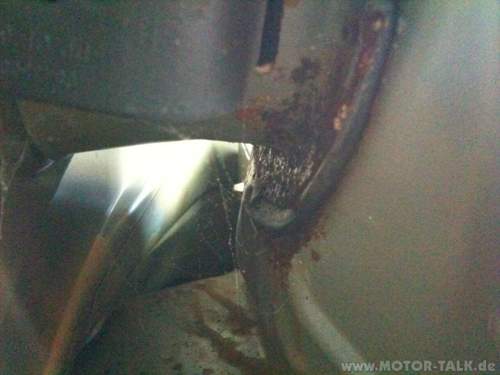

Original geschrieben von monza111
opel hat nichts dazu gelernt.
der corsa c rostet auch
bei meinem ist das blech unter der dicken gummimanschette vom tankstutzen DURCHGEROSTET!!!
Bilder bitte !!!!
hab mal ein bild gemacht. ich hab leider keins von vorher.
dieses wochenende hab ich es mit rostumwandler, lackstift und nahtabdichtung beabeitet.
da ich in meiner kfz-mechatroniker ausbildung nie mit karosserie zu tun hatte siehts eben ein bisschen laienhaft aus.
zum bild:
der links eingereiste bereich war ein loch was vermutlich bis zum stoßfängeransatz runter geht. das sah aber nur nach ausgefransten rostigen blechrückständen aus.das hab ich mit nahtabdichtung verschlossen.
der vordere groß eingekreiste bereich ist der, den ich mit schleifpapier, rostumwandler und am nächsten tag mit lackstift bearbeitet hab.
naja und der mittlere eingekreiste bereich ist ja offensichtlich das blech was vollkommen fehlt. da war ja mal der tankstutzen mit dem blech verschraubt, wovon jetzt noch die schraube mit einigen rostigen blechfetzen zeugt.
Also ich muss sagen, dass Opel schon eine ganze menge getan hat, im gegensatz zu vorher. Mein Corsa C ist Baujahr 2001 und hat null rost an der KArosse, klar an den achsen hier und dort nen wenig flugrost, aber bei dem Alter völlig zurecht!
ich bin völlig zufrieden mit meinen gutsten
mfg Böhser opel
zum bild:
