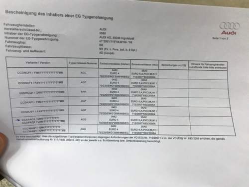

Wollte mal fragen was ich benötige um meinen A5 BJ 6/2008 3 ltr TDI
mit 240 PS auf Euro 5 umzuschlüsseln.
Gruss Reiner
Hier ist mal meine Bescheinigung
Teil1
Teil2

Problem lässt sich doch relativ einfach lösen. Die Bescheinigung weist nur Motortypen auf.Also sollte jemand eine Bescheinigung besitzen, auf der dein Motortyp vermerkt ist, diesen bitten die Bescheinigung per PDF zukommen zu lassen. Der Zulassungsstelle ist es egal. Die müssen nur sehen, dass dein Motor da umzuschlüsseln ist.
Anbei die von mir.
Seite 2 :
Würde meinen 3.0 TDI CCAPAQ1 (BJ: NOV 07) auch gern auf Euro 5 Umschlüsseln, bloß irritiert mich das in dem scan bei
Emissionklasse (bisher) eine andere eingetragen ist als in meinen kfz Schein. (70/220/EWG*2003/76B/EG anstelle von 70/220/EWG*2006/96B/EG).
Wird das ein Problem sein wenn ich mit den scan zur zulassungsstelle gehe ??
Muss meiner Meinung mit der Tabelle übereinstimmen.
Wie soll die Zulassungsstelle sonst dein Auto zuordnen.
Sonst einfach mal nachfragen.

Ich hab den 3.0 TDI...
0588/AGG
Fällt Also gemäß Anlage in den Bereich.
Hat das jemand mal gemacht?
Muss ich damit jetzt erst zu audi und dann zur zulassungsstelle?
Ja. Ich.
Nur mit der Umschlüsselungsliste ab zur Zulassungsstelle.
