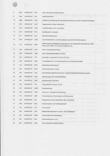

Umfang der Sportausstattung PR Nummer A8F
Sorry, aber je mehr ich mich durch die PR Nummern meines Rentner Autos wühle, desto mehr Fragen.

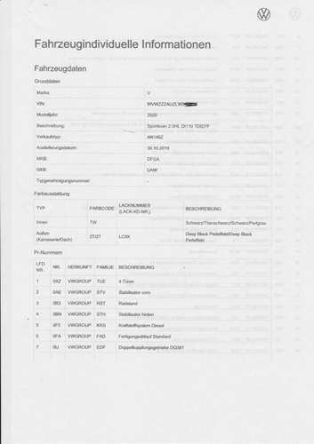

Ich finde in meinenFahrzeugindividuellen Informationen die Nummer A8F - Sport Ausstattung.
Diese war in der Beschreibung nicht angegeben und ich weiß nicht, ob ich mich darüber freuen soll oder nicht.
Kann mir jemand sagen, was darin enthalten ist. Habe darüber widersprüchliches im Netz gefunden, bis zu der Aussage es handelt sich um eine Tieferlegung um 15 mm.
Betrifft dieses evtl. die Federung, oder die Reifen oder ???.
Habe das Gefühl, dass der Wagen relativ straff gefedert ist, kann aber auch an den Unterschied zu meinem alten Touran liegen und auch an den 225/45 R17 Reifen und meinem Luftdruck von 2,5 Bar.
Also die Frage wäre nach dem Umfang von A8F beim Sportsvan Bj. 2019 siehe Signatur.
Danke

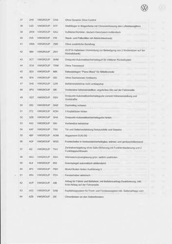

Moin zusammen,
@ oldie3, bei mir sieht es so aus:
Golf 7 Facelift Modeljahr 2019 (Sportpaket mit Progressivlenkung, kein schwarzer Dachhimmel):
Zeile 21 - 1JC - DFH - Dämpfung hinten,Sportausführung (15 mm Tieferlegung, mit DCC sind es m.W.n. nur 10 mm),
Zeile 23 - 1N7 -LEN - Dynamiklenkung,
Zeile 40 - 2JD - STF - Stoßfänger Sport,
Zeile 61 - 4KF - SSH - Scheiben seitlich in Wärmeschutzver- glasung, ab B-Säule und hinten dunkel eingefärbt,
Zeile 133 - A8F - AUS - Sport-Ausstattung und
Zeile 174 - PSP - —- R-Line Sportpaket
sowie beim
Polo 6, Modelljahr 2018 (Sportpaket ohne Progressivlenkung):
Zeile 22 - 1JS - DFH - Dämpfung hinten, Sport und
Zeile 126 - A8F - AUS - Sport-Ausstattung ( u.a. mit schwarzem Dachhimmel).
Es gibt bei VW also, wie hier bereits geschrieben, unterschiedliche, Modell-abhängige Sportpakete; für weitere Infos würde ich beim Händler nachfragen.

Bei dir sehe ich Sportpaket und bei Dämpfung hinten Sportausführung, wo bei mir Basic steht.
Somit gehe ich davon aus, das es sich bei mir um ein Standard Fahrwerk ohne Tieferlegung handelt.
Dieses wäre ja dann aus den Daten ersichtlich.
Nun weiß ich zwar immer noch nicht, was sich hinter A8F verbirgt, denn dieses steht ja bei dir noch extra, aber ist ja auch egal, vielleicht frage ich tatsächlich noch mal den Freundlichen.

Über die FIN kannst Du die Info`s erhalten, wie das Fahrzeug des Band verlassen hat...
Ich kann Dir nur die "Geburtsurkunde" Deines Fahrzeuges (für alle öffentlich, da ein öffentlicheds Forum) zu teil werden lassen.
Wenn Du das nicht magst, dann hole Dir eine Stunde Druckrecht bei VW (ERWIN)...
Druckrecht hatte ich vorher schon und meine Geburtsurkunde und Reparaturanleitungen somit auch, weshalb ich ja über A8F gestolpert bin. Meine FIN wollte ich nicht unbedingt hier posten, wird ja im allgemeinen auch geschwärzt
Abschließend noch die Bedeutung von A8F von meinem Freundlichen.
Die Sportausstattung A8F beinhaltet jeweils die zur Produktlinie hier Highline zugehörigen Sport Accessoires wie Sportsitze Chromleisten usw. aber defenitiv keine Fahrwerksveränderungen.
