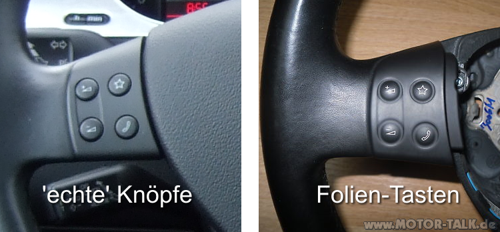

Nein,
das Lenkrad aus dem Link wird nicht funktionieren. Für dieses brauchst Du auch nen neuen Airbag und die ganz neuen Steuergeräte sowie ein neues (weiße Anzeigen) KI um alle MFL-Funktionen nutzen zu können.
Mit Deinem jetzigen Airbag kannst Du nur MFL-Lenkräder der früheren Generation verwenden, quasi das was Du jetzt hast, nur mit den runden MFL-Tasten links und rechts. Außerdem brauchst Du noch das Lenksäulensteuergerät für MFL und evtl. (je nach Lieferumfang) das kleine Steuergerät für die Knöpfe, welches im Lenkrad sitzt.
Ich gehe mal davon aus, das bei Dir noch das Original-Lenkrad mit 3 Speichen von 2006 verbaut ist.
PS: Ne Anleitung zum Airbag Ein-/Ausbau wirst Du hier nicht bekommen, da Arbeiten an diesem System nur geschultem Werkstattpersonal gestattet ist. Keiner wird dann verantwortlich sein wollen, wenn Du etwas falsch machst und Schäden am Airbag hast.
geeignet wäre z.B. dieses hier:
