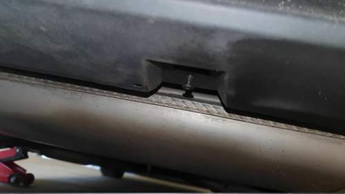

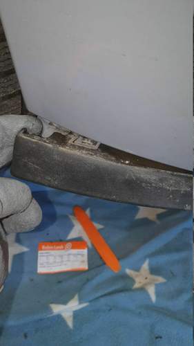

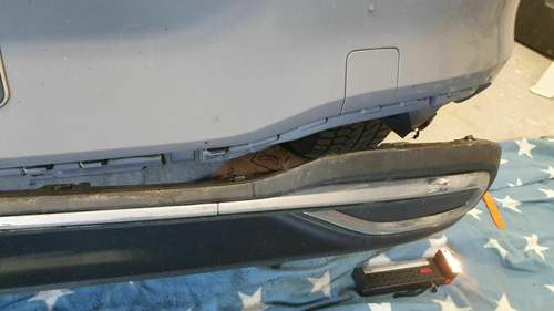

SOOOOOOOOOOOOOO..... heute umgebaut.
Genau wie schon mrbrother geschrieben hat, einfach beim Neuen Teil ein bisschen schauen wo die Haltepunkte sind und diese richtig schön warm machen, dann kann man an den Ecken beginnen und sich von hinten vorarbeiten bis zur Mitte. Von unten sind noch zwei Schrauben. Ich habe solch Plastikkarte genommen um von außen die Halter runterzudrücken und von Innen nachschieben. Je wärmer desto besser. habe einen Heißfön dafür genommen.
Anbau genauso. Passt alles perfekt. Auch hier wieder, alles schön erwärmen, dann braucht man nur sauber drandrücken und schon ist alles fertig.
Dass jetzt schwarz glänzend hinten und an den Seiten schwarz Matt ist, fällt überhaupt nicht ins Auge.
Sieht von hinten und von der Seite richtig gut aus.

Sehr schön danke für die Fotos und die Erklärung, freue mich schon drauf meinen endlich umzubauen, wenn er dann mal da ist 😁
Was für eine Plastikkarte hast du dafür genommen? Hast du ihn auf eine Auffahrrampe gestellt oder geht das auch einfach so?
Wirst du übrigens das Glanzschwarz so lassen oder ggf Plastidip noch verwenden bzw. folieren?

Ich habe den brillen Pass von robin look genommen :-) :-) :-)
Das matte Plastik an den Seitenleisten lasse ich so. Wurde gerade von mir mit Kunststoffschwarz geputzt und es fällt überhaupt nicht auf. Ist jetzt tiefschwarz
Und ich würde einfach mal behaupten, es passt auch am style.
Das Wechseln ging einfacher, als ich noch mit den Wagenheber ein paar Zentimeter höher kam. Aber nur um den Anfang an der Seite zu finden
Und ich glaube

Danke für die Bilder <3 Mein Diffusor wird morgen zugestellt 🙂 Sitzen die beiden Schrauben links und rechts außen? Und kommt man da ohne Wagenheber oder Rampen dran? Sieht super aus aber mit dem schwarz glanz bin ich nicht einverstanden^^ Da suche ich noch zwanghaft eine Lösung für 😁
Super vielen Dank für den Bericht.
Dann versuche ich es auch mal ohne Demontage des Stoßfängers :-)
Die Schrauben von unten, auf Bild drei, liegen in etwa auf der Höhe da wo das Kennzeichen anfängt und dann wieder aufhört. Ganz simple.
Ein Wagenheber ist glaube zum Vorteil, wenn man keine Bühne hat, zählt jeder Zentimeter. :-)
Das Rad bleibt dran. Es dient nur, um ein paar Zentimeter höher zu kommen.
Und mein Gefühl, je wärmer alles ist, desto besser gelingt es. . .
