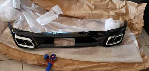

Mein Diffusor wartet hier immer noch. Den GTE hätte ich eigentlich Dienstag gehabt, jetzt ist er wieder in weiter Ferne 🙁 Ich hoffe mein Leihwagen wird wenigstens was Vernünftiges :/

...ist das Loch in der Mitte immer da? Wozu dienst es?
Das ist für eine potentielle Anhängerkupplung. Der Diffusor liegt auf dem Bild auf dem Kopf. Normalerweise sieht man das Loch nicht wenn man sich nicht unters Fahrzeug legt.
