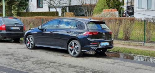

noch ist unser GTE nicht da, aber stellen uns trotzdem schon einmal die Frage, wie hoch ist der Aufwand des Tausches der (Plastik)Auspuffblenden hinten in der Stoßstange?
Anbei das Bild
Wir finden es vom R Line schöner und nicht so "Standart" wie beim GTE.
Klar wir jetzt der Ein oder Andere anderer Meinung sein, aber es geht hier nur um das Thema tausch :-)
Ist denn der obere, hintere Stoßfänger selber der "Gleiche" vom R Line und GTE und nur der Diffusor mit den Plastikblenden (Auspuff) ist anders?
Gibts es schon TN vom Rline Diffusor und der Plastikauspuffblenden?
Danke
Rline
Diffusor R-Line 5H6.807.568.J
Diffusor GTE 5H6.807.568.F
Diffusor GTI 5H6.807.568.D
Diffusor GTI CUP 5H6.807.568.G
Diffusor GTD 5H6.807.568.E
Diffusor R 5H6.807.568.K

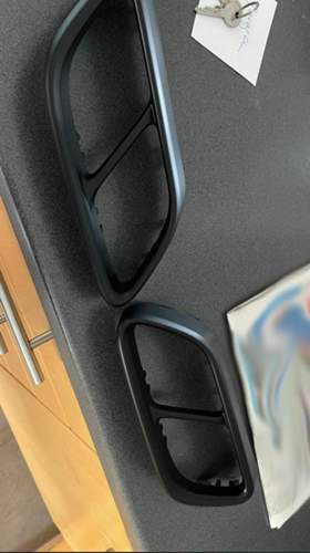

Habe meine inzwischen selbst lackiert, gefällt mir wesentlich besser.
Blenden
Blenden1
Falls es noch für jemanden relevant ist: Die Auspuffblenden gibt es mittlerweile in schwarz auf Aliexpress für 30€ inkl. Versand. Einfach "golf 8 auspuff" eingeben.
Qualitativ wird sich das wohl nicht viel nehmen, war beim Originalteil ein Kampf die Dinger wieder abzubekommen.

Haben uns unters Auto gelegt, dann die Clips hochgedrückt und Kabelbinder in Clips gesteckt, damit sie offen bleiben. Dabei an einer Ecke anfangen und ziehen. Hat insgesamt locker eine halbe Stunde gedauert und macht keinen Spaß.
@St0ne_ schrieb am 24. Oktober 2021 um 19:45:29 Uhr:
@JulesH1987 schrieb am 21. Oktober 2021 um 14:41:49 Uhr:
Das würde mich auch interessieren, habe auch vor auf schwarze umzurüsten.
Ja das ist echt krass wieviele Clips dort dran sind für das bissl Spange…hab ne Stunde rumgefummelt und dann eine zerbrochen weil die Geduld am Ende war😁

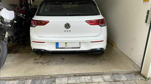

Hab einen R-Line Diffusor aus nem GTE zu verkaufen mit Auspuffblenden in Chrom.
Neuwertig.
Gebe meinen GTE zurück....
Golf GTE R-Line diffusor
I called the Volkswagen warehouse here in the Netherlands and asked them what the parts number were of this black tips. They informed me that is must be 5H6853332D041 and 5H6853331D04, but he was not to sure because there was no picture. But according to him these must be the parts because he searched on the same diffuser as the r-line. Hope this helped you guys. Let me know if this was right??
5H6853331D041 en 5H6853332D041
