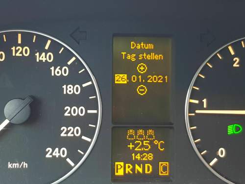

Hallo zusammen bin am verzweifeln ich bekomme im tacho meines w169 die Uhr nicht gestellt im navi aps50 habe ich sie bereits umgestellt wie bekomme ich es in tacho gestellt siehe Bild vielen Dank im voraus

Ja, die vielen Varianten resultieren aus den unterschiedlichen Versionen der Headunits, Navirechner und KI-Menüs.
Ab einem bestimmten Zeitpunkt wurde z.B. bei den 211ern der Menüpunkt mit dem HU/AU-Termin wegrationalisiert. Vermutlich irgendwann ab Mopf. Daher bekommen diejenigen, die diesen Menüpunkt nicht mehr haben auch keine dazugehörige Fehlermeldung.
Zudem gibt es das Zeit/Datum Menü bei vielen 211ern nicht im KI. Daher kann man dort auch ohne Weiteres keine manuellen Einstellungen vornehmen, geschweige denn die Synchronisation mit der HeadUnit dazu vorübergehend ausschalten.
Ansonsten sind die Fehlersymptone relativ homogen:
Comand NTG1 bei W171, W211, W219 bis Firmware-Version "xyz": Datum sprang am 21.10.2018 auf 1976 und Uhr geht plötzlich zwei Stunden vor. Mopf mit NTG1 meist nicht mehr betroffen. Das ganze mit oder ohne HU/AU-Meldung, je nach KI-Menü.
APS50 bei W211 und anderen: Sprang am 21.10.2018 zurück auf 1999.
APS50 bei W169, W245: Keine Zeitsynchronisation mit dem KI mehr. Datum und Uhrzeit (basierend auf der Sommerzeit) laufen im KI autarg weiter, solange man nicht die Batterie abklemmt. Erst dann springt die Uhr auf 12:00 und das Datum auf den 01.01.2003
Das ist meiner Meinung nach ein riesen Software-Bug in den Navigationsgeräten, der das auslöst. Kann mir kaum vorstellen, dass wir ohne Firmware-Update da eine Lösung finden. Nur vorläufige Behelfslösungen, wie z.B. HU/AU-Datum abfälschen, Batterie um 12:00 Uhr mittags anklemmen, ...
Ich bin auf die weiteren Reaktionen aus Stuttgart sehr gespannt. Ohne deren Hilfe bekommen wir das Problam vermutlich nicht dauerhaft gelöst.

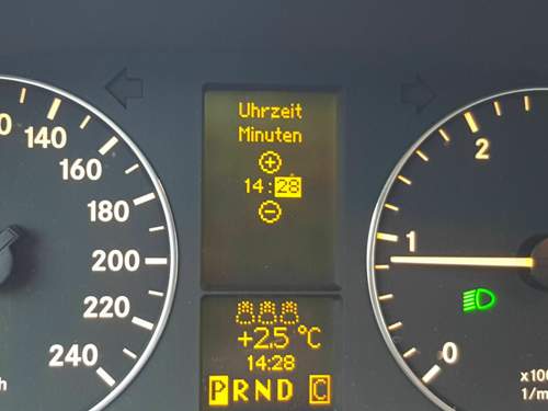

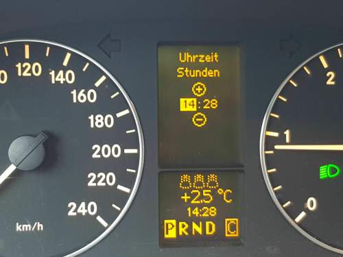

Wie bereits weiter vorne geschrieben wurde,
jeder der eine SD hat, Mercedes od. aus der Liste in meiner SIG, kann das Menue zum einstellen der Uhrzeit und Datum freischalten.

Ich habe dann zum Testen die Sicherung Nr. 3 gezogen .......nach ca. 30 Sekunden wieder eingesteckt.....
dann fängt die Uhr bei 12:57 wieder an.
Also um 12:57 Uhr die Sicherung rein und die Zeit stimmt wieder.
Auch nicht so toll aber besser als den Akku abklemmen.....denke ich.
Wieso es genau bei 12:57 Uhr wieder losgeht würde mich interessieren.

letzte Woche wieder die halbjährliche Prozedur: um 11:55 raus, Batterie abklemmen und Punkt 12:00 wieder anklemmen. Erstaunlich, die Uhr steht auf 17:00 Uhr!!
Also, kurz vor 17:00 noch mal raus und das Gleiche von vorne.
Hurra, jetzt stimmts wieder aber warum die Uhr jetzt auf 17:00 gesprungen ist ist mir ein Rätsel.
