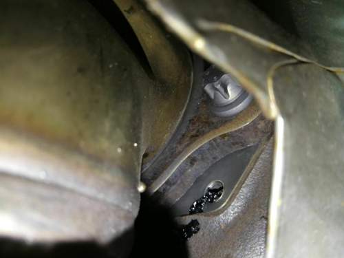

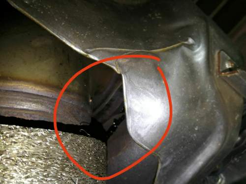

Hi Leute.
Bei mir der Turbo hin.
OM642, 223TKM, 2008er
Vor 2 Tagen an Ampel stieg deutlich sichtbar Rauch aus den Schlitzen der Motorhaube auf. Es roch nach verbrannten Gummi. Dies ist mir ein paar hundert Meter vorher bereits über die Lüftung aufgefallen.
Ich habe auf dem nächstmöglichen Seitenstreifen angehangen, Motorhaube auf und es waren leichter Rauchschwaden aus dem Bereich hinten Turbolader zu sehen.
Ich habe den Motor gestartet. Rauchschwaden wurden mehr.
Bin dann direkt zu meinem Mechaniker. Der schaute sich das bei laufenden Motor an und stellte fest dass der Qualm vom Turbolader kommt.
Von der rechten Seite konnte man mit Taschenlampe sehen dass hinten dem Turbo, ich glaube in der Rundung eine Art Bitumen raus quilte. Also Öl rausrückte, welches bereits fest war. Bild reiche ich nach.
Dies tropft nun anscheinend auf den Bereich des des Krümmers.
Er erklärte mir das das zusammen hinge mit Kurzfahrten und dem damit verstopften DPF. Dies würde sich negativ auf den Turbo auswirken.
Jetzt kommt der Knackpunkt.
Der Wagen hat vor ca 400 km bei ihm einen neuen Ölkühler bekommen. Das ganze Programm.
Ölkühler inkl Dichtungen, EKS, Keilriemen incl Rollen und Wasserpumpe. Turbolader incl aller neuen Dichtungen und Schrauben kam der alte rein.
Dies war bereits vor ein paar Monaten. Der Wagen wurde erst danach Ende Februar angemeldet und seitdem kaum bewegt.
Es fällt mir schwer zu glauben dass in diesem paar hundert km der Turbo sich zurstört hat.
Meiner Ansicht nach hätte er bereits beim Ölkühlerwechsel sehen müssen dass der Turbo beschädigt ist oder er hat gar beim Zusammenbau gepfuscht.
Was meint ihr dazu?
Ich habe mit dem erstmal nicht diskutiert. Er hat mir empfohlenen einen im Austausch oder besser neu zu besorgen. Er würde den für 400 € einbauen. Die Turbos vom ortsansässigen Überholer kann er nicht empfehlen da es da gelegentlich Probleme gibt.
Ein neuer Turbo muss her, da führt wohl kein Weg dran vorbei. Habe etwas online geschaut. In der Bucht gibt's viele Anbieter für 200 - 250 € im Austausch.
Ich bin am überlegen was ich mache. Meinung Ansicht habe ich bereits mitgeteilt. Was würdet ihr machen?

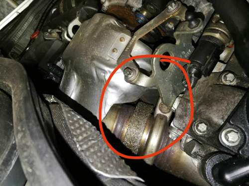

Hi.
Hier ein paar Bilder.
Kann mir einer sagen was das für eine Bohrung ist?
Das ist doch die Dichtung. Warum ist da noch eine Bohrung bzw ein Loch?

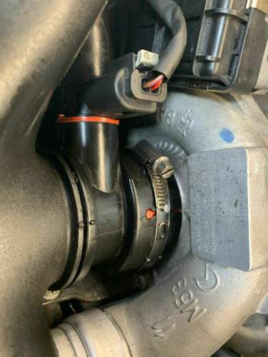

@Lunalexx schrieb am 24. April 2020 um 08:43:13 Uhr:
Hi.
Kann mir einer sagen was das für eine Bohrung ist?Das ist doch die Dichtung. Warum ist da noch eine Bohrung bzw ein Loch?
Das kann ich dir sagen. Wenn man diese Dichtung original bei MB kauft, sind da zwei Kunststoffnasen dran. Diese werden in die Löcher eingeführt, damit die Dichtung beim Zusammenbau nicht verrutscht. Kauft man die Dichtung im Zubehör, fehlen diese Kunststoffnasen offenbar. Wenn es jetzt bei dir undicht ist, wonach das auf dem Bild aussieht, ist vermutlich die Dichtung verrutscht.
@Brunky schrieb am 24. April 2020 um 09:39:25 Uhr:
So sieht das aus wenn die Dichtungen richtig sitzen .
??? Das ist aber die Frischluftseite @Brunky. Bei dem Fragesteller geht es um die Abgasseite (Sammelstück drei Schrauben)
Die Teile sowie das Zubehör sind bis auf das EKS komplett von Mercedes.
Sollten dann Kunststoffnasen noch sitzen? Vermutlich nein. Wegen der Temperatur bestimmt nicht.
Wenn die Schrauben sitzen kann theoretisch doch die Dichtung nicht verrutscht sein.

Ich war gerade bei einem Turbo Spezialisten.
Der sagte nachdem er die Bilder gesehen hat dass der Lader zu 99 % defekt ist. Die Dichtung ist nur zum abdichten der Ladeluft da, nicht um Öl abzulichten.
Der Lader würde Öl ziehen. Was das auch immer heißt . Ich sollte mit dem Auto nicht mehr viel fahren.
Könnte auch sein dass beim ölkühlerwechsel Dreck ins Öl gekommen ist und nun im Turbo hängt.
Ich bin immer noch nicht dahinter gestiegen was mit dem Turbo ist. Vor dem ölkühlerwechsel war alles io.
Ich fahre jetzt zu dem Mechaniker
Kurzes Update.
Wie erwartet war das Gespräch mit dem Mechaniker sinnlos. Er ist sich keiner Schuld bewusst.
Er hätte den Turbo nur aus und wieder eingebaut.
Mag ja alles sein. Mir stinkt das ganze sehr. An mir verdient er keinen Cent mehr.
Ich bin danach in eine andere, mir bereits bekannte Werkstatt.
Dort werde ich einen Austauschlader einbauen lassen.
Zusätzlich werde ich den Ladeluftkühler und den Ölascheider machen lassen.
Ich muss dennoch herausfinden was da beim Ölkühlerwechsel schief gelaufen ist. Für mich ist der Zusammenhang eindeutig
