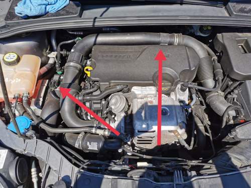

So, dann will auch ich mal den Thread benutzen.
Der Focus 1,0 Ecoboost meines Kollegen hat ja gerade nen neuen Zahnriemen bekommen. Der war auch definitiv im Eimer.
Auch sonst ist alles neu - Vakuumpumpe (gebraucht, da neu nicht zu bekommen), SUV etc.
Problem, der Wagen ist nach wie vor eine Krücke. Wenn der nicht besser geht, dann frage ich mich, wer sowas freiwillig kauft. Ich hatte einen Testbericht gelesen, da sprach man von Spritzigkeit. Der hier nicht, null. Es ist wirklich mühsam am Berg, teilweise nur mit hoher Drehzahl im zweiten Gang zu schaffen. Das kann unmöglich sein.
Er geht nicht in den Notlauf, keine Lampe, nichts.
Aber er hat jetzt einen Fehlercode: P132B - mot dem nicht unwichtigen Zusatz Stromkreis offen. Sonst keine Fehler.
Kann es sein, dass der Druckwandler, also das Regelventil defekt ist?
Welcher Motor? 100PS 125PS oder 140PS?
Ah sorry, 125 PS, 2012er (vor 08/2012 mit dem alten Regelventil).
Ich schätze mal, dass der Wagen im Bereich der Nenndrehzahl für die volle Leistung bei ca. 40 PS liegt, anhand einer regelmäßigen Vergleichsfahrt mit 60 PS und unter Berücksichtigung des höheren Gewichts. Untenrum aber merkt man, es drückt kurz, bis 2.000 Umdrehungen, der Turbo wird aber nicht mit der Drehzahl hoch gezogen und es wird immer weniger, aber stetig und gleichmäßig. Bis 6.000 Umdrehungen ist er kaum zu bekommen, ab 5.000 ist es extrem zäh.
Hier schrieb jemand, VMax 140 - ich konnte es gerade testen, so ist es auch bei mir.
Wichtig ist halt, dass er am Druckwandler ja tatsächlich ein Stromproblem misst. Er wirft also nicht nur den Fehler aus, sondern sagt ganz deutlich, Stromkreis offen. Ansonsten hätte ich mir auch vorstellen können, dass die gebrauchte Vakuumpumpe kaputt ist (welche aber wiederum geprüft von einem Händler kam).
Oder IST das der Fehler, also beinhaltet P132B das immer? Ich kann zwar auslesen, aber in der Hinsicht bin ich nun kein Experte. Es würde für einen Fehler ja eigentlich reichen, dass die Werte nicht passen, dazu muss ja nicht der Stromkreis offen sein.

Nein, da ist schon was im Eimer. Siehe Video. Wenn das so normal ist, ohne es spöttisch zu meinen, wer kauft sowas dann? Damit kann man nicht normal fahren.
Es kann nur der Druckwandler sein oder die Vakuumpumpe ist kaputt gewesen.
Das ist der 2. Gang, Vollgas bis Anschlag.
https://youtu.be/AbAJ470GopY
EDIT: Ich sehe auch gerade, das sind 12 Sekunden ab Druck auf das Gaspedal bis knapp unter 100 - allerdings ab 50. Das liegt ja meilenweit vom Soll entfernt.
Es war tatsächlich der Druckwandler. Jetzt läuft er auch.
Krass ist ja, dass ich den und die Vakuumpumpe nochmal bestellt habe. Die war jetzt neu günstiger, als vor einigen Wochen gebraucht, nachdem diese wohl kurzzeitig vergriffen waren. Ich weiß ja nicht, ob das mit der Ukraine zusammenhing, aber es war teilweise schon spaßig.
Klasse Fehlersuche. Daumen hoch. Wo sitzt das defekte Teil? Hast du ein Bild?
