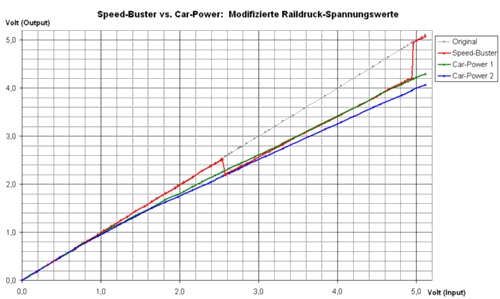

  • Diagrammerklärung: Der Raildrucksensor sitzt in einem geschlossenen Regelkreis. Das heißt, es gibt immer einen Sollwert (von der Motorelektronik) und einen Istwert (vom Sensor). Die Elektronik regelt den Druck immer so weit hoch, bis der Istdruck dem Sollwert entspricht. Nun verbiegen die Boxen den Istwert, den die Motorelektronik sieht. Das machen sie nach den Daten im Diagramm. Zum Beispiel geben sie bei 1V auch etwa 1V weiter, bei 4V aber nur 3.4V. Die Motorelektronik sieht also nur 3.4V und regelt den Druck so weit hoch, bis sie 4V sieht. Das sind dann aber in Wahrheit 4.7V am Sensor. Also ist der tatsächliche Raildruck dann höher als vorgesehen.

Sensorwerte-speed-buster-vs-car-power
Das ist ja noch schlimmer als ich dachte 20 % mehr Raildruck ist ja der absolute Wahnsinn.

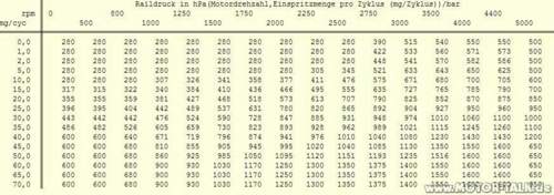

Siehe mal in der Anlage das Raildruck Kennfeld BMW 3.0 D und übertrage dann mal deine Kennlinien aus der Box, dann weist du in etwa wie der Raildruck mit Box aussieht. Bei 20 % mehr liegst du schon in etwa bei 2500 RPM deutlich über 1600 bar. Was nützt es da wenn du kurz vor max Drehzahl den Druck wieder in erträgliche Bahnen lenkst.

Railldruck-kennfeld-bmw-3-0-d

Die Speedbuster-Box aus dem Diagramm ist nicht die die wir verbaut haben (weiß auch nicht von welchem Auto). Ist in jedem Fall noch eine Einkanal. Weiterhin weiß ich nicht wie die Software auf dieser bearbeitet war. Es ging mir nur darum darzustellen dass die Box nicht über die maximal vorgegebenen Seriewerte hinausregelt.
Aber irgendwie denke ich du liest das Diagramm falsch. Gehe mal von 4 Volt Input aus, dann gauckelt die Box 3,4 Volt Output vor. Das Steuergerät denkt dann oh da fehlen aber 0,6 Volt und packt diese drauf...aber auf die 4 volt die ja eigentlich wirklich anliegen. Somit wären wir bei 4,6 und noch nicht über dem Maximalwert. Wie du das liest würde ja der Motor keine 2000km halten.
Wie oben schon geschrieben, der Wert geht nie über die 1600 Bar hinaus. Da glaube ich jetzt mal Martin (mw-auto-tuning). Er hat ca. 15-20 Autos von hier und aus dem X3-Treff gemacht.

Ich habe mal die Werte aus deiner Tabelle in das Raildruckkennfeld übertragen (siehe Anlage), meiner Meinung nach erreichst du mit deiner Box dann genau diese Werte.
Das was ich an deiner Tabelle sehen kann, ist das die Box erst bei einer bestimmten Drehzahl einsetzt, und kurz vor Max Drehzahl wieder ausgeblendet wird.
Also doch eine lineare Erhöhung, die Ausblendung ist sicher nötig, weil sonst Abgastemperatur so hoch geht, dass die originale Steuerung in den Notlauf geht.
Den erhöhten Raildruck sieht die originale Steuerung ja nicht weil durch die Manipulation der Box glaubt alles ist im grünen Bereich, dabei pfeift die Pumpe schon aus dem letzten Loch.
Das Notlaufprogramm bleibt erhalten, aber die originale Steuerung sieht die Veränderung ja nicht, und reagiert entsprechend auch nicht auf den zu hohen Druck.
OK das geht sicher eine ganze lange Zeit gut, aber der Verschleiß an den Komponenten ist mit Sicherheit drastisch höher, und ohne jegliche Reserven. 🙄🙄🙄
