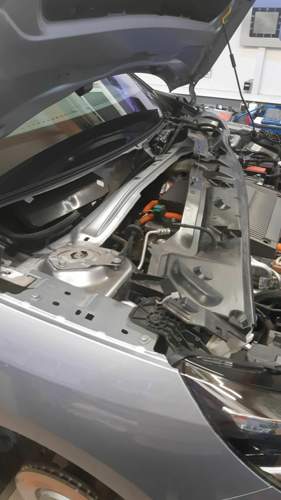

Servus, hattest du beim Federn einbauen irgendwelche Probleme? Hattest du vorne das komplette Federbein außen, dh danach Spur vermessen?
Mfg

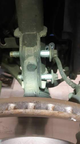

Komplettes Federbein muss raus, sonst kannst die Feder ja nicht wechseln. Keine Probleme. Wischerverkleidung samt Wischer muss ab. Geht aber alles, da neues Auto. Das Federbein hat Passschrauben da verstellt sich nichts. Allerdings ist durch das Tieferlegung die Spur leicht anders, das sollte man schon vermessen lassen. Spart auf lange Sicht viel Reifen Abrieb.
Nachtrag: Ach und Vorsicht, wenn du links das Federbein raus nimmst fällt der Achsschenkel soweit runter, das die Antriebswelle raus rutscht und Getriebeöl aus läuft. Also den Schenkel samt Querlenker am besten nach oben fixieren.
Guckst du hier siehe Bild, Passschrauben. Und Wischerverkleidung ab.

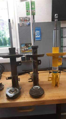

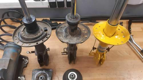

Zwischenbericht Bilstein B8 vom Corsa D im Corsa F
Ich bin heute meine ersten 100km B8 Dämpfer mit den H&R Corsa F Federn gefahren. Was soll ich sagen, grandios. Gullideckel existieren nicht mehr. Bodenwellen komplett ohne Nachschwingen. Schlechte Straßen, lach ich (fast) drüber. Bahnübergang der vorher nur unter 50kmh ging, geht jetzt über 50kmh. Beim Dämpfertest auf Arbeit alle Werte grün, geringste Amplituden. Herrlich, könnte man meinen. Leider ist das alles nur die halbe Miete. Die Dämpfer sind aktuell wieder ausgebaut. Hinten ist die Kolbenstange zu lang, die Achse federt dadurch zu weit aus und die Federn könnten raus fallen. Die Dämpfer gebe ich morgen zum kürzen. Mal gucken... Und vorne gibt es leider richtig Probleme mit den Endanschlägen. Da ich vorn dummerweise die B8 UpsideDown bestellt habe, wird bei Dämpferanschlag alles oben mittig auf die Domlager übertragen. Das ist beim Corsa F aber in der Mitte nur mit Gummilager für die Kolbenstange zur Führung. Auf keinen Fall um Schläge aufzunehmen. Denn die Zusatzfeder beim Corsa F Serie drückt außen auf das Domlager und dort müssen die Kräfte auch hin. Ende vom Lied, nochmal 200€ ausgegeben und die normalen B8 ohne UpsideDown vom Corsa D bestellt. Ich werde berichten...

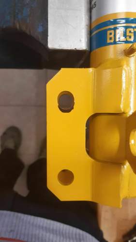

Was ich aber bisher schon sagen kann, vorn Corsa D Dämpfer am Corsa F passt von der Achsschenkelbreite perfekt. Abstand der Schrauben sind zusätzlich 2mm im Langloch vom Dämpfer nachzuarbeiten. Zu allem Bilder anbei. Danach passen sogar die Passschrauben wieder. Die Feder Corsa F passt in den Federteller vom Corsa D und sitzt dort sehr gut. Beim Corsa F sitzt sie in einem Gummibett, das passt leider nicht in den Corsa D Teller. Die Feder kommt dort "trocken" oder mit Silikonschlauch rein. Der Stabihalter samt Höhe und Abstand passt. ABS Kabel kann befestigt werden. Bremsschlauchhalter muss improvisiert werden. Alles zusammengebaut steht das Auto genau in gleicher Höhe da wie vorher. Der Federweg vorn bis Block ohne Feder ist 10mm weniger. Also man würde 10mm Restfederweg wo alles noch Freigängig wäre verschenken. Das ändert sich aber dann mit dem neuen B8 Dämpfer wieder. Da bau ich mir die Anschlagpuffer so ein, dass ich wieder die Serienwerte erreiche.
Naja und hinten. Gibt es sicher bessere Lösungen, wie den viel zu langen Corsa D Dämpfer einkürzen zu lassen. Ich hab ihn nun mal da und bin ihn schon gefahren. Das muss ich jetzt dauerhaft haben. Kein Vergleich mit den Spielzeug Dämpferlein von vorher. Die Endanschläge/Zusatzfedern hinten sind 1x im Dämpfer ein Puffer, 1x einer auf der Achse. Das muss ich mir am Ende noch stimmig zusammen basteln. So, dass er sozusagen weich aufschlägt... Da wird noch einige Male verschränken mit und ohne Federn notwendig sein.
Zwischenfazit: ich bin optimistisch, das am Ende alles gut/besser wird
Dä vo Vergleich Corsa F + Corsa D serie
Federteller vo Vergleich Corsa F + Corsa
Nacharbeit Dä vo

Da ich wenig bis keine Ahnung habe: Darf ich fragen, wie die rechtliche Seite von so einer Änderung aussieht? Müsste/Muss sowas eingetragen/abgenommen werden? Was sagt der Sachverständige in dir?
Das was alle immer sagen bzw. wollen, Einzelabnahme erforderlich, da keine Freigabe von Bilstein. Somit auch nicht einfach ohne Eintragung fahrbar, wie alle anderen Bilstein Dämpfer, da das FZ nicht bei Bilstein dafür gelistet. Und wie man sieht hat das wohl auch seinen Grund, denn mal eben einfach einbauen ist zwar möglich, aber es kommt eben noch viel mehr dazu. Nicht nur Dämpfer und Feder ist wichtig, sondern eben auch die Anschläge und Zusatzfedern. Am Ende ist das Auto 30% zu überladen, dann wird auf volle Zuladung ausgeladen und der Ausfederweg bestimmt und damit die Grenzfederrate. Das ist der statische Teil. Fahrprobe dynamisch über Bodenwellen beurteilt dann der Sachverständige. Haufen Arbeit. Ein Glück sitz ich an der Quelle. Zur HU wird sicher keiner nachgucken ob die Dämpfer nun Corsa D oder E oder sonstwas sind. Wenn der Prüfer allerdings genau hin guckt und bissel Ahnung hat sollte er sich fragen, warum der Bremsschlauch so komisch fest ist und dann sollte er stutzig werden. Aber welche Prüfer stecken schon so tief drin im Tuning wie ich.

Dämpfer hinten kürzen ist gestrichen. Geht nicht. Sind Gasdruckdämpfer. Kann man nicht aufmachen und die Kolbenstangen raus holen zum kürzen. Muss mir also wieder was neues besorgen. Hab zu viel Premium gekauft. Na ich find diesen Winter schon noch was passendes. Oder ich bettel H&R nochmal an, dass die mir was anfertigen. Wie sie es eigentlich versprochen hatten. Erstmal bissel Geld verbrannt. Was solls. Tuning halt... die Wirtschaft freut sich.
