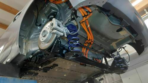

-35/35mm H&R Federn, echte Werte: 35/25mm ohne Setzen
(ich denke in ein paar Monaten wird es sich auf 40/30 einpegeln)
-12mm H&R Spurplatten vorn (ohne jegliche Änderungen, Radabdeckung gerade noch OK) mit M12x1,25x54mm Flachbundschrauben.
-20mm H&R Spurplatten hinten (Federweg hinten durch hochsetzen der Anschlagpuffer mittels 3U-Scheiben um zusätzlich 12mm begrenzt, dann schleift auch mit ausgebauten Federn nichts, theoretisch fehlt nun aber die vorgeschrieben Radabdeckung nach hinten, Eibach VT530-L sind bestellt, mal gucken…) mit M12x1,25x59mm Schrauben.

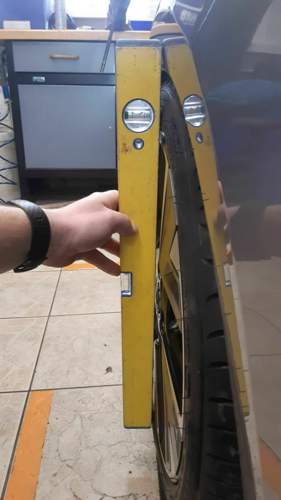

-Als der freundliche Meister vom FOH bei mir war (kenn ihn gut und das FZ war ja noch immer nicht Erstzugelassen, wozu auch, vor dem Tuning und bei dem Wetter will ich eh nicht fahren) zeigte ich ihm noch die 3mm zu hoch sitzende Beifahrertür, gut ersichtlich am Spalt der Chromzierleisten. Er meint das setzt sich noch ich soll mal warten. Naja mutig nach ein paar Bier am WE habe ich die Tür nun selber schon locker geschraubt und das beste raus geholt was so ging. Problem ist der Schloss Bügel, wo die Tür einrastet, da gab es früher Langlöcher, heute kann man den Bügel nicht mehr runter nehmen. Türen vorn bleiben weiter 1mm zu hoch.
-OK jammern auf hohem Niveau, es ist und bleibt ein PSA Corsa. Wobei sich der gefühlte Platz vorn kein bisschen hinter meinem Astra H Kombi verstecken muss. Auch der Kofferraum reicht für meinen ganzen Arbeitskram aus. Und das Fahrverhalten von 100KW/136PS Elektro muss ich sicher keinem erklären. Beim Ampelstart mit 2 Spuren bin ich schon über die Kreuzung, da hat der andere gerade erst den Gang eingelegt. Das macht richtig Spaß, mit dem tiefen Batterieschwerpunkt, den Platten und Federn und einem Gewicht nahezu identisch mit meinem Astra H Kombi kann man den Wagen 1A um jede Kurve schmeißen. Ich werde weiter berichten sobald ich meine richtigen Kennzeichen habe…
Tiefer & breiter technische Daten
-Abstand UK Kotflügel Radmitte Serie vorn/hinten: 375/375mm
-Abstand mit ausgebauten Federn, also Block auf den Serienpuffern: 300/280mm
-Platz für Spurplatten mit ausgebauten Federn ohne Schleifen, ohne Berücksichtigung Optik und Radabdeckung mit vollem Lenkeinschlag in beide Richtungen theoretisch v.u.h.: 15mm
-dabei steht vorn das Rad aber unzulässig über und hinten sieht das Auto viel schmaler aus als vorn. Hinten sollte min 8mm mehr gemacht werden wie vorn, dann sieht es optisch gleich aus! Lösung 1: nur hinten 10 oder 12mm. Lösung 2: Vorn 10/hinten 15mm (dann ggf. schon mit Radabdeckung). Vorn 5mm wird schlecht für die Radzentrierung, der Radnabenbund beträgt 9,7mm. Damit gehen gerade noch 10er Platten vorn als Mindestens. Lösung 3: meine Version, vorn 12mm hinten 20mm mit zusätzlicher Erhöhung der Anschlagpuffer. Das geht ganz einfach, 2 Schrauben. Die Serienpuffer haben unten einen (leider nur 12mm lang) überstehenden Stehbolzen, somit kann man zwischen Pufferende unten und Anschraubpunkt 3 Scheiben packen. Das ändert den max Einfederweg hinten ohne Federn auf 292mm Abstand UK Kotflügel/Radmitte. Dadurch wiederum passen 20mm Platten ohne schleifen. Wie gesagt, das alles mit den 205/45er 7J und ET32 vom Corsa-e. Bei den ET38er die PSA auch verkauft und verbaut könnte man halt die 6mm noch dazu rechnen. Bei 215/40 Reifen statt 205/45 muss man auf 7J wieder 3mm abziehen. Diskussionen dazu gern später. Ich kann das auf den mm mit meinem Reifenrechner umrechnen auf jede Felge und Reifenbreite.
-Für die Zukunft möchte ich hier noch erwähnen, Gewindefahrwerk ganz unten und Elektroautos mit tiefen Batterien, ob es das jemals gibt. Schlagt mal einen Nagel in den Handyakku, dann wisst ihr was ich meine… Desweiteren gilt ja nach wie vor, eine Bodenfreiheit von kleiner 8cm zu nicht formelastischen Teilen kann laut VD-TÜF auf keinen Fall positiv begutachtet werden.
-Und nun noch zur Radabdeckung bei den ganzen Spurplatten, vorn die 12mm gehen gerade noch in Ordnung, hinten wird’s bereits ab 12mm eng. Ab 15 dann nicht nur theoretisch, das sieht man dann schon sehr. Dafür gibt es ja aber zumindest fürs Foto für die Eintragung von Eibach gute und optisch halbwegs ansehnliche Gummi-Ankleb-Teile. Für keine 30€. Eibach Nr.:VT540-L (18mm) oder VT540-S (12mm).

Ohne(!!) Federn hinten, Anschlagpuffer 12mm erhöht, 20er Spurplatten 7x17ET32 205/45
20210225
20210225
20210225
+2
Themenstarteram 1. März 2021 um 22:42
Ohne(!!) Feder vorn mit 15,3mm Unterlegscheiben als Spurplatte, schleift nicht, Radabdeckung aber nicht mehr OK und sieht sehr unstimmig selbst zu 20mm hinten aus, fahre nun 12mm vorn. Das eine Bild ist ganz unten, das andere wo es weiter raus steht die Fahrhöhe, da steht es sehr über...
