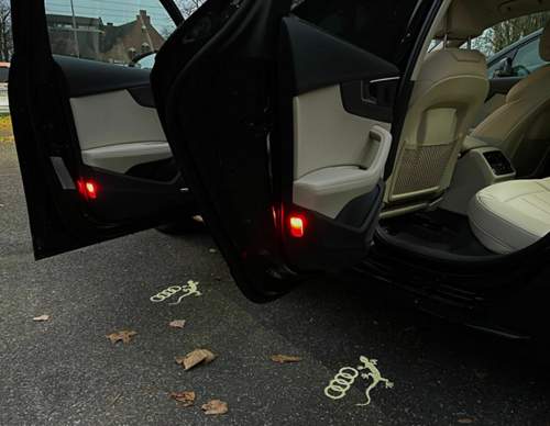

Ich habe es geschafft! Vielen Dank für den Tipp, die Türverkleidung unten abzuhebel/auszuklipsen! 😎
Sieht gut aus, finde ich…🙂
Sieht top aus!

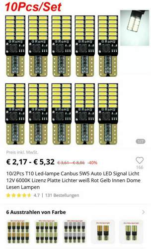

Es waren die im Bild…

Ja LEDs hatte ich die bestellt, die du hier im Bild zeigst. Da war mir nur nicht klar, ob weiß oder rot besser ist, vllt sind die weißen zu hell und dann wirds nachher rosa?!? Habe daher weiß und rot bestellt, kosten ja nix!
Ich habe gleich die roten bestellt - sind super!

So, ich habe heute meine Bestellung von Ali erhalten. Der Kabelsatz scheint der richtige zu sein. Ich habe die von @Macke_1 im Bild gezeigten LEDs mitbestellt.
Wie habt Ihr die dann ins Gehäuse eingesetzt? Theoretisch halten die sogar in der Halterung für das Glühlämpchen, will das aber vernünftig machen. Da würde sicher jeweils ein Lötpunkt reichen. Wie habt Ihr das gemacht?
