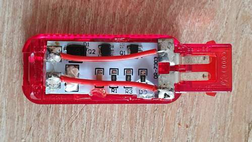

Das mit der selbstgemachten LED-Platine ist auch nicht schlecht. Aktuell sieht es so aus bei mir.
20211021
wie gewünscht ...
