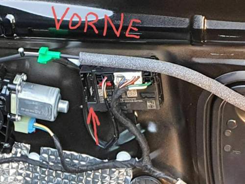

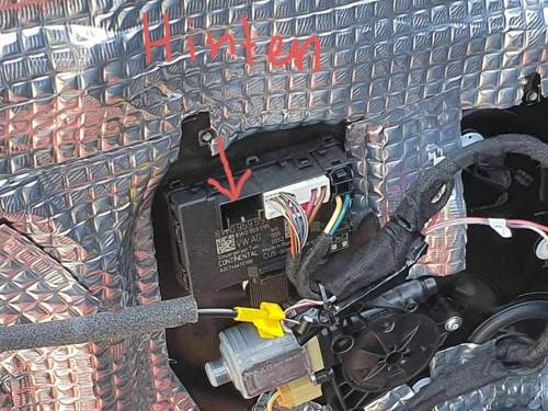

Ich denke auch über die Nachrüstung nach, mein Auto hat derzeit keine Lampen in den Türen, also habe ich die Version mit den richtigen Kabeln und allem, was benötigt wird, das weiße LED-Licht für die Unterseite der Tür und die Halogenversion für die Seite, gefunden ersetzt durch eine rote LED scheint es mir keine Sorgen zu haben.
https://de.aliexpress.com/item/4000899679469.html
Verschiedene Fragen:
Ich denke, ich hätte nicht die Anschlüsse, um die Terminals wie auf den zuvor von jemand anderem geteilten Fotos anzuschließen, wie schließe ich die kabel an die türsteuerung an??
Die Unterseite der Tür ist nicht geschnitten, um die Lampe aufzunehmen, ich muss sie schneiden, könnte jemand die genaue Größe der Öffnung messen?
Muss danach noch codiert werden? Ich habe gesehen, dass mehrere unterschiedliche Zündprobleme hatten ...
Danke sehr für deine hilfe
Jxp0qrymkym5vee9
Jxp0qvhffkbladw7
