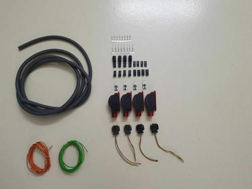

Ich werde bei mir mal die Attrappen der Türwarnleuchte gegen echte Türwarnleuchten austauschen. Zumindest ab MJ 2017 scheinen da nur noch Rückstrahler verbaut zu sein.
Weiß jemand, ob ich die Leuchten an die vorhandenen Umfeldleuchten (die, die bei offener Tür nach unten Leuchten) anschließen kann.
https://www.k-electronic-shop.de/.../...rahler-rot-Nachruestpaket.html

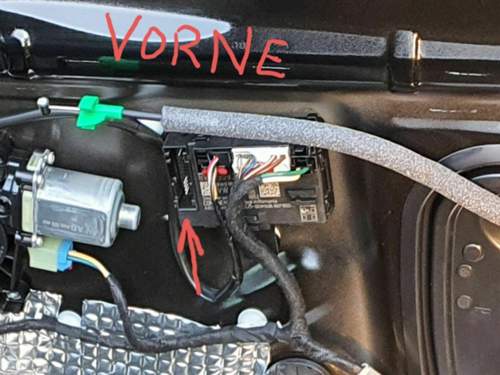

Hallo, anbei die Anschlüsse
Danke für die schnelle Antwort! Am BILD war die hinteren Türe, sprich da am weißen Stecker und vorne M blauen senkrechten Stecker?
An den vorderen Türen ist der senkrechte Stecker (blau) mit weißer Verriegelung , hinten ist bei mir ein schwarzer waagerechter Stecker , der am Steuergerät auf dem linken Steckplatz sitzt
@Markus Avant schrieb am 24. April 2021 um 16:12:20 Uhr:
Habe die Pins in der hinteren Türe so belegt! Leider ohne Funktion!
sind die Steckplätze ehh die welche gemeint waren (siehe Foto)? Danke und LG
Ja das ist so richtig, es muss aber dann noch die Beleuchtung im Steuergerät codiert werden

Ich habe mal in die Schaltpläne geschaut.
Sehe ich das richtig das man die Warnlampen auch direkt an den Tür Steuergeräten anschliesen kann?
Man muss sie dann denke ich nur codieren oder täusche ich mich da?
Auf den Fotos sind ja die Steuergeräte abgebildet, angeschlossen werden die Leuchten an den Steckern zur Türverkleidung
