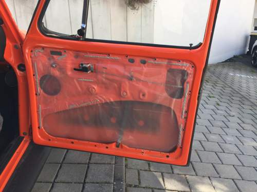

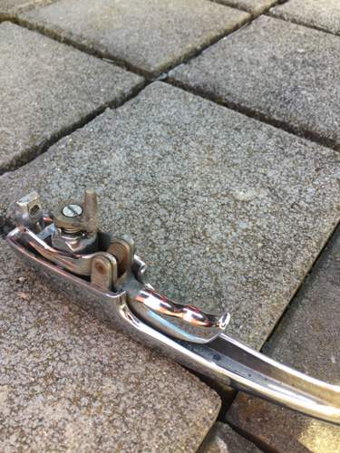

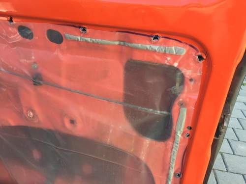

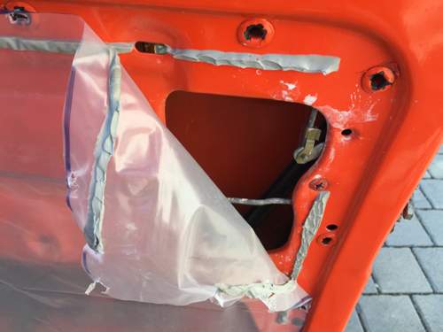

Ich habe mich eigentlich für die einfache und minimalinvasive Methode entschieden - also nur den Griff sauber machen. Also den Griff demontiert, mit Bremsenreiniger den Dreck entfernt, danach Ballistol in die beweglichte Teile (Bereich der Feder) gesprüht - aber nicht in den Schlosszylinder. Danach lief der Schlüssel deutlich leichter, ich würde sogar sagen fast normal, oder sogar ohne fast. Griff wieder montiert und ein Test. Es geht zwar etwas leichter, aber dennoch mit Widerstand. Nun habe ich mich doch für die etwas fortgeschrittene Variante entschieden - Türpappe raus und Lappen von innen reinstecken, damit der Bremsenreingier, den ich durch das Griffloch sprühe nicht unkontrolliert in die Tür läuft. Nach der Demontage der Türpappe eine große Überraschung! Genau in dem Bereich das Schlosses gibt es eine große Aussparung im Blech, sprich man kommt mit der Hand da ran! Lediglich die Folie klebt davor. Und hier die zweite Überraschung - die Folie ist nicht mit einem flüssigen Kleber oder Sprühkleber befestigt (wie bei der Fahrertür), sondern mit so einer grauen, kaugummiartiger Masse. Die erste Idee: ich ziehe es vorsichtig ab und am Ende drücke ich es zurück. Das hat nicht geklappt. Diese graue Wurst ist zwar noch super elastisch, aber abziehen ohne Schäden an der Folie war nicht möglich. Zweite Idee: ich schneide die Klebewurst mit einem Längsschnitt durch. Und das hat gut geklappt. Dann konnte ich die Folie zu Seite wegklappen und hatte guten Zugang zu dem Innenleben. Wobei guter Zugang schon stark optimistisch ist. Leider war dort die Führung der Fensterscheibe im Weg. Also erstmal mit Bremsenreiniger vom Außen durch das Griffloch grob sauber gemacht (vorher reichlich Lappen unterhalb es Schlossen in die Tür eingesteckt), abgewartet und dann Ballistol, von außen und innen. Ja, etwas besser wurde es, aber ich habe mit mehr gerechnet. Dann habe ich das Fett (gleiches Zeug mit dem ich die Vorderachse abschmiere) mit den Fingern von allen Seiten die ich erreichen konnte, verteilt und dabei an dem Stoppel immer wieder hin und her bewegt.
Das Ergebnis am Ende ist eine spürbare Verbesserung. Es geht leichter als vorher und man hat nicht das Gefühl, dass der Schlüssel bricht. Ich sehe ein, dass eine perfekte Lösung mit Demontage der Scheibe und des Schlosses besser wäre, aber das ist im Moment um zwei Nummer zu groß für mich.
Danke für wie immer super Unterstützung! Unten traditionell etwas Fotodokumentation. Bei der Gelegenheit habe ich mir den unteren Bereich der Innentür angeschaut. Außer etwas Dreck habe ich keinen Rost entdeckt. Und die lange Stange zum Öffnen der Tür habe ich im Bereich der Führung in der Mitte und am Hebel auch etwas eingefettet. Wenn man eh dran ist. 🙂
Ich denke damit kann man es als erwiesen ansehen, dass die Menschen damals bei der Montage in Wolfsburg oder Emden auch schon Hände hatten... 😁 😁 😁

Die Folie in der Beifahrertür ist mit diesen grauen Würsten geklebt, so etwas wie Knete. Weiß jemand wie das Zeug heiß? Ich finde es viel besser als der (Sprüh)Kleber in der Fahrertür. Der größte Vorteil der Knete für mich: man kann sie aufschneiden, die Folie abziehen und danach wieder dran machen, einfach aufdrücken. Das klappt mit einem normalen Kleber wohl nicht.
Wird wohl Knete sein - Original ist es nicht...
