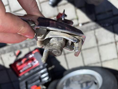

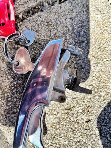

Ich fürchte, Du könntest leider recht haben. Ich habe heute rein aus Neugier und zum Gucken erstmal nur den Griff ausgebaut und in dem ausgebauten Zustand den Schlüssel gedreht. Es geht definitiv viel leichter als in dem eingebauten Zustand, aber wirklich fluffig würde ich das nicht nennen. Das heißt für mich, dass der Dreck überall drin ist, also im Zylinder und dem ganzen äußeren Brimborium (ihr nennt das glaube ich Schloss). Habe ein paar Fotos gemacht, die ich hier hinzufüge. Wenn ich mir das Saubermachen vom Griff vorstellen kann, kriege ich bei dem Rest kalte Füße. Da kommt man gar nicht dran. Durch das kleine Loch in der Tür (außen) kann man kaum reingucken, geschweige irgendwas machen. Und von innen ist das grauenhafte Aktion, wenn ich schon lesen, Scheibe ausbauen, dann heißt das für mich gute Nacht.
Mein weiteres Vorgehen könnte so aussehen:
1. Erstmal nur den Griff putzen.
2. Türpappe ausbauen, Lappen von innen reinstecken, durch das Loch das Innere mit WD40 oder anderen Mittelchen fluten, danach mit Fett abschmieren (durch das Loch).
Türgriff
Türgriff
Meist reicht schmieren fürs erste. Aber nach so langer Zeit ist richtig reinigen und neu fetten natürlich die beste Option. Kann man aber nach dem schmieren schieben, bis man richtig Zeit hat. Wenn man die Tür schon fast zerlegt hat, sollte man den Festerheber znd die Führungen natürlich gleich mitmachen und die Tür innen auf Rost prüfen und neu hohlraumkonservieren.
Na wenn der Griff doch nu schon raus ist,dann puste doch Schmiermittel richtung Türschloß rein.
Das reicht allemal aus um da alles wieder beweglicher zu machen. Die 3 Tropfen Öl die durch das seitliche Loch sollen machen ja nix anderes als da runter zu laufen.
Vari
Mit dem auseinander bauen der Türe ist halt immer das Geschiss mit den Türpappen verbunden - je nach Zustand kann auch bei vorsichtigem Entfernen, wenn die Klammern fest in den verhärteten Gummistopfen sitzen, auch mal etwas Schaden nehmen, insbesondere wenn die Pappe mal feucht war.
Ich würde das nur machen, wenn wirklich notwendig.

Nun, der Griff war nach ein paar Minuten wieder zurück montiert. Ich wollte mir nur das Bild von der Lage dieser Baustelle machen. Aber jetzt habe ich Erfahrung und weiß, wie es geht!
Auf die zwei, drei Sprühstöße wäre es doch nicht angekommen
