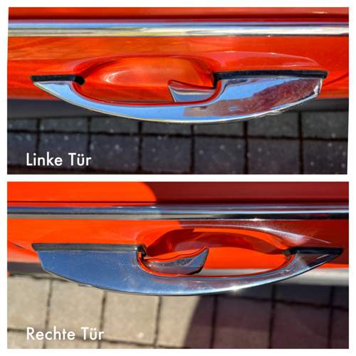

Zurück zum Orangenen. Zwei Sachen sind mir noch aufgefallen.
1. Die Türgriffe sind unterschiedlich. An der Fahrertür ist die erste Version mit dem graden und kurzen Hebel, an der Beifahrertür die zweite mit dem längeren und welligen Hebel - siehe Foto.
2. Der Griff an der Fahrertür ist wahrscheinlich Original VW, der an der Beifahrer vermutlich ein Reproteil. Der hat nämlich ein U-Profil, ist also offen. Original ist geschlossen. In dem unterem Video oab 6:10 wird es erklärt.
Ich denke, da wurde wohl einmal getauscht. Die kurze (und unbequemer zu betätigende) Taste ist die ältere Ausführung...
Ja. Die kurze kam im August 1967, die lange im August 1971. Der Käfer ist EZ 1975. Also ist der Griff links vielleicht ein Original VW, aber wohl nicht ein Original von diesem Käfer. Ganz sicher nicht das erste und letzte Teil an diesem Käfer, was so nicht aus der Fabrik rauskam. Aber bei diesem Käfer ist das nicht schlimm.
