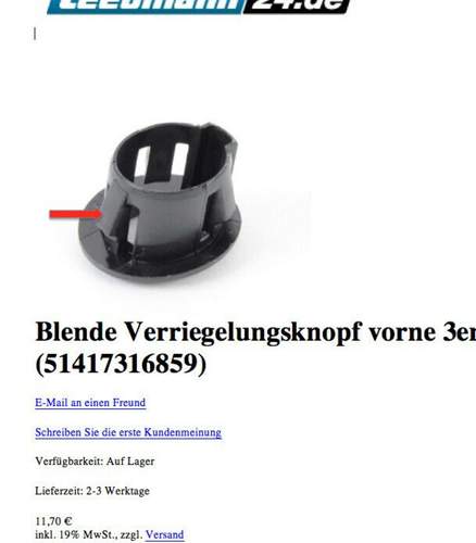

Bei meinem BMW F30 Bj. 2012 klappert der Türpin an der Beifahrertüre extrem bei unebener Fahrbahn wie z.B. Kopfsteinpflaster (an der Fahrertüre auch manchmal, aber nicht so schlimm). Das nervt tierisch und entspricht nicht wirklich meinen Qualitätserwartungen an einen BMW!
Mich würde mal interessieren, wer dieses Problem auch hat, d.h. ob das sehr oft beim F30 auftritt.
Und vielleicht hat jemand eine Idee, was man dagegen machen kann?

das ist der Übeltäter, der das Klappern verursacht.
Die mit dem roten Pfeil markierten Krallen werden lahm, oder brechen ab, dann klappert`s.
Ist in zwei Minuten, ohne Demontage der Verkleidung erledigt.
Mit einer Kunststoffspatel vorsichtig aushebeln, neuen Käfig eindrücken, fertig!

Hallo!
Ich denke da gibt es Unterschiede. Bei mir wurden die versenkbaren Pins inkl.dem Gestänge gewechselt. Deine aufgeführten Teile waren von dem Wechsel unberührt.
Grüße Milos

Hallo!
BMW kennt die Problematik. Es handelt sich nur um einen Centbetrag für das Material. Alles andere wird über Kulanz geregelt. Bei mir wurde Material und Arbeitslohn von BMW übernommen.
Grüße Milos
Da is doch kein Aufwand dahinter da ist jede Diskussion Zeitverschwendung. Die zwei Führungen um 2€ holen, siehe Foto, und in 30 sek pro Seite tauschen. Dann is Ruhe, die alten Pins können da drin gar nicht mehr klappern. :-) Lg Mikel
@Mikel1975 schrieb am 12. Oktober 2016 um 19:15:51 Uhr:
Wie meinst du das? Warum soll man dies selber machen, wenn BMW dies aus Kulanz durchführt. Bei mir wurde die Verkleidung demontiert und hat ca. eine halbe Arbeitsstunde in Anspruch genommen. Als Laie ist das nicht für jedermann machbar. Also, Schuster bleib bei deinen Sohlen,...:-)
Ich stimme da Milos zu ! Am Ende macht man noch was kaputt und BMW macht so etwas anstandslos auf Kulanz
@milos76 schrieb am 12. Oktober 2016 um 19:38:02 Uhr:
Es passt ja, ich wollt nur sagen, dass der Aufwand der Werkstatt nicht nötig ist, da man diese Führung mit nem kleinen Schraubendreher ohne irgend was zu demontieren von oben einfach raushebeln und die neue einfach reinstecken kann und der Pin an sich nicht angerührt werden muss. Wenns auf kulanz geht is ja ok. Aber die 30 sekunden pro Seite sind nicht geschwafelt, da kannst man stoppen :-). Das war mein echter Aufwand und seit 4 Monaten ist Ruhe.

habe gerade bei BMW angerufen und wollte mir den kleinen Führungsring für den Türpin bestellen - da stutzt der Teilemensch und sagt "Da ist BMW aber großzügig zu sich - der soll 13 Euro kosten!"
Er wollte es selber kaum glauben und selbst mit Rabatt (nur minderrabattiertes Teil) würde es noch knapp 12 kosten.
Das ist es mir jetzt für 3 Gramm Plastik doch nicht wert, da komme ich mir verarscht vor...
Dann fülle ich die Tür lieber mit Bauschaum aus. 😁
@Mikel1975 : Wo bekommst du die denn für 2 €?
