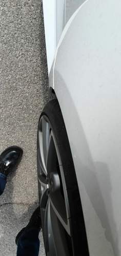

Jetzt muss ich selbst mal was fragen bzw. Meinungen einholen.
Mein Schrauberkumpel meint, ich sollte bei meinen in Kürze anzuschaffenden neuen Felgen (9x19) auf 255er Reifen gehen, also 255/40zr19. Grund: Komfortzuwachs, weil der breitere Reifen besser "walkt". Da auch ein KW V3 kommen wird und eine damit verbundenen Tieferlegung (maximal Reifenoberkante auf Höhe Radhausscheitelunterkante, was ca. 30mm gegenüber Serie entsprechen sollte), meint er, ich würde später für dieses Plus an Komfort dankbar sein.
Weiterhin rät er mir hier zum Michelin Pilot Sport 4S, weil der vergleichsweise weiche Flanken haben soll (komfortfördernd)
Ich vertraue hier seiner technischen Einschätzung, zumal er mich gut kennt, ich mag es nicht, wenn der Bock nach Tieferlegung so hart ist jedes Schlagloch den Handschuhfachdeckel aufspringen lässt (übertriebene Darstellung 🙂).
Aber ich habe optische Bedenken: ein 255er Reifen auf einer 9J: Sieht das noch gut aus? Fährt/fuhr das hier schon jemand.
Meinungen?
Sind nicht die Serien 20Zöller alle 9J mit 255er?
Schaut doch top aus.
Hatte bei meinem 2015er Yokohama Serienmäßig verbaut, die bauen zu hoch auf, bei meinem 2020er sind jetzt Pirellis auf den 20Zöllern, die haben einen guten Stretch, schaut viel besser aus.
Hallo Celsi - bist Du sicher 255/40 ??? R19 ? nicht 255/35 R19?! ;-)
also wir fahren ja 20iger mit 255/30 R20 Michelin PS4S kann Dir gern mal ein paar Bilder schicken, wie der an sich breiter bauende Michelin auf ne 9 Zoll breiten Felge sitzt - allerdings mit ner 30er Schulter. ;-)

@WhiTTy schrieb am 6. August 2020 um 09:36:14 Uhr:
Ja, 35 !
Ja, 35, sorry
Bilder immer gerne
Schau mal hier:
Img-20200515-wa0016
Img-20200515-wa0014
