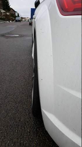

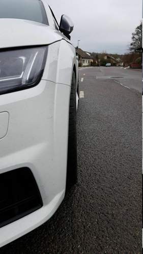

Nur mal so zum Vergleich - das ist 9x20 ET37 mit 255/30
Img-20190126-wa0012
Img-20190126-wa0014
Img-20190126-wa0010
