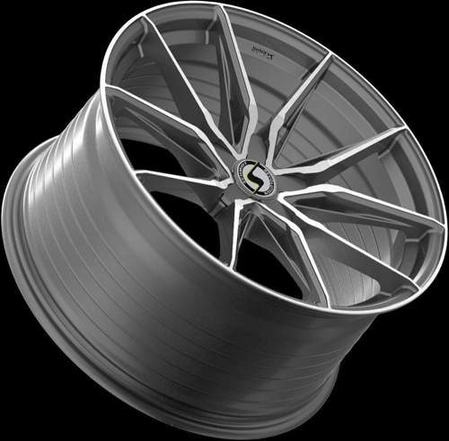

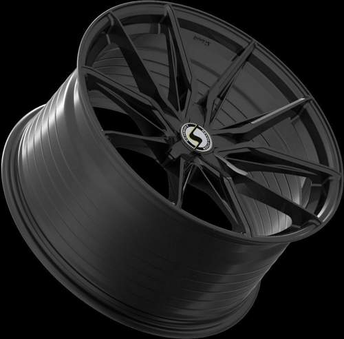

Achja, bald gibt es neue Felgen für den TT:
- Schmidt Revolution TwentyOne
- 3 Farben
- Concave & DeepConcave
- Flowforming
- 2 Durchmesser, 5 Maulweiten
- 8,5Jx19
- 8,5Jx20; 9,5Jx20; 9,5x20 Deep; 10,5Jx20
- "Alle" Lochkreise, "Alle" Einpresstiefen
- Wie von uns gewohnt alles mit Festigkeit & Gutachten
Der Preis ist auch eigentlich OK für 20Zoll ,460 Euro pro Felge.
- 3 Farben
- Flowforming
- 8,5Jx19
@comsat Weiß man schon, wie schwer die Teile werden?
- 3 Farben
- Flowforming
- 8,5Jx19
Sollen nicht allzu schwer werden. ( Dank FlowForming auf jeden Fall „im Rahmen“ ) sagt man.
