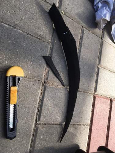

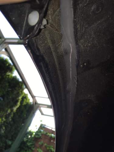

Wie wird’s dann beim 8S gemacht?
@esox23 schrieb am 2. Oktober 2022 um 14:17:54 Uhr:
Da ist jetzt ein Stift zwischen Stossstange und Kotflügel.
Wenn du das jetzt wie beim 8J machst, fällt das Ganze auseinander.
Einfach nur den Filz der Radhausschale am Rand beschneiden und ende.
( und das Loch dann versiegeln, ich habe da graues Silikon genommen )
( auf dem Bild kann man dann auch die Verbindungsniete sehen, die nicht wirklich bearbeitet werden kann )

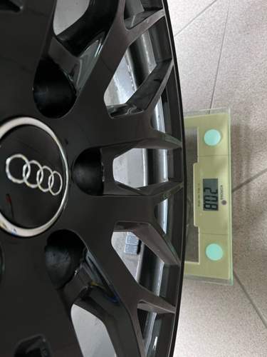

Moin Leute, weiß jemand ob die aktuellen Felgen beim TTRS 2022 noch Schmiedefelgen sind? Weil beim Konfigurator steht nur noch glanzgedreht. Bei meinem 2019 stand noch Schmiedefelge glanzgedreht. Ich habe nämlich zwei Felgen als Ersatz absolut identisch rings rum nur die eine ist von 2020 die andere 2019 und die von 2019 wiegt 800 Gramm weniger. Daher meine Vermutung, dass Audi nur normale Aluräder beim aktuellen TTRS verbaut.
NACHTRAG: ich habe in Ingolstadt angerufen, es werden tatsächlich keine Schmiedefelgen mehr verbaut. Das sind nun normale Alufelgen und daher das etwas höhere Gewicht. 2020 gab es eine größere „Aufräumaktion“ sagte mir die Dame am Telefon.
Es wäre schön zu wissen ob man die Räder anhand der Teilenummer oder anhand anderer Merkmale unterscheiden kann …
Das einzige was woraus man das deuten kann, ist in der Konfiguration, da steht nichts mehr von Schmiedefelgen. 2019 bei meinem stand das noch da. Naja, der Anruf bei Audi bestätigte das auch. Ich kann mir denken wieso, weil die Firma APP Tech Italien es so nicht mehr gibt, wurde aufgekauft. Die haben die Schmiedefelgen hergestellt. UND es wurde 2020 bei Audi „ aufgeräumt“.
Waren die Schmiedefelgen nicht von Fuchs? Bei anderen Audi-Modellen kommen oder kamen die nämlich von dieser Firma (z.B. bei meinem S3 war das der Fall).
Genau kann ich das nicht sagen, aber die Performance Parts Felgen kommen von APP Tech. Daher liegt keine Vermutung nahe, dass die Schmiedefelgen auch von der Firma kamen.
Ich schau mal morgen nach, meine sind von 2018, sind aber schwerer als die TTS 20 Zoll ( schmiede ) auf dem Bild
155809304-3879538485459844-6120674087140580374-n
Made in Germany

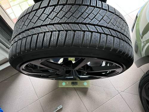

Zur Ergänzung:
20 Zoll RS Felgen mit 245Contis WR 23,1 kg ( Schmiedefelgen ??? )
20 Zoll TTS 20 Zoll mit 245Conti SC6 SR 20,8 kg ( Schmiedefelgen )
anbei mein Winter-Setup
