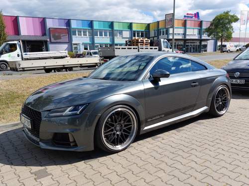

komme gerade vom TÜV:
eingetragen 9x20 ET 35 mbdesign KV1 DC mit 255/30R20
Ich habe 8,5x20 ET 35 mit 245ern eingetragen und der Prüfer hat schon gejammert. 😁
9,5 X 20 ET 35 mit 255/30R20 passt auch mit etwas Nacharbeit rein.

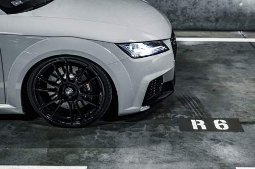

Passen diese Felgen auf den RS?!
https://www.onlineraeder.de/gutachten/OZ/ULTRALEGGERA%20HLT/(LK%205%20x%20112)/8,5%20X%2020%20ET%2045/AUDI_SEAT_SKODA_VOLKSWAGEN_00251481.pdf
Er sagt mir „Link nicht gefunden“
Sollte jetzt funktionieren
Sind ultraleggera hlt in 8,5x20 ET 45
@esox23 schrieb am 14. September 2022 um 13:32:59 Uhr:
....ja sie passen, aber vorne nur mit 8mm Spurplatten. Hinten sind ohne Umarbeitung im Radhaus 10 mm möglich. Das ganze aber nur mit orig. Fahrwerk.
Die Felgen müssen per Einzelabnahme eingetragen werden.
Gruss Yellowgrip

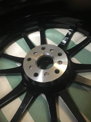

@esox23 schrieb am 15. September 2022 um 10:46:05 Uhr:
Blöde Frage vielleicht weil ich mich damit nicht auskenne - warum brauch ich Spurplatten?
...die Felge steht aufgrund der sehr schlanken aber dafür tiefen Speichen am Bremssattel an und muss mind. 8mm nach aussen um den vorgeschriebenen Mindestabstand von 2mm zu Bremsteilen zu haben.
Gruss yellowgrip
Dankeschön!

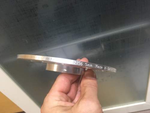

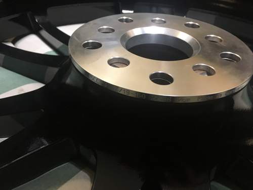

Bei mit haben 5 mm gereicht. Ultras in 8,5x20 ET45
-mg
@comsat schrieb am 19. September 2022 um 16:26:53 Uhr:
...kann durchaus sein dass die Ultra Leggera eine etwas andere Speichenform hat als die Leggera HLT und somit nur dünnere Spurplatten benötigt.
Gruss yellowgrip
@yellowgrip schrieb am 19. September 2022 um 17:01:58 Uhr:
Gruss yellowgrip
Hinten ging dann 8mm
