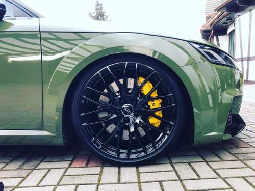

Fährt vielleicht jemand diese Kombination und hat sogar Fotos parat? Ich bin mir nicht sicher ob es passt und mir optisch zusagt am 8s TTS.
8.5 X 20 ET35 mit 245er Reifen.
Aktuell fahre ich die originalen 9 X 20 ET52 mit 255ern.
Ich finde Rad+Reifen sitzen super im Radkasten. Am liebsten würde ich diese Optik beibehalten.
Deshalb hatte ich eher die ET45 im Auge für oben genannte Kombi. Die Wunschfelge gibt's wohl aber aktuell nur mit ET35.
Wäre dankbar für eure Hilfe!!!

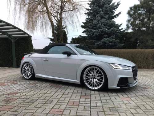

Das sind 8,5x20 ET42 mit 8mm Distanzscheiben rundum. Damit komm ich auf ET34.
Ohhh, super.
Soweit ich das sehen uns beurteilen kann, wirkt das deutlich besser als ich gedacht hatte.
Da schleift auch nichts in der ein oder anderen kritischen Situation? Sieht tiefergelegt aus.
Sind das 245er Reifen?
Das schleift ja schon auf dem Bild 😛
Das ist 8,5x20 ET40 mit einem 235er Hankook

Ja, sind 245er und es schleift nix. Hab 330mm Radmitte bis Radlauf eingestellt. KW V3 verbaut.
