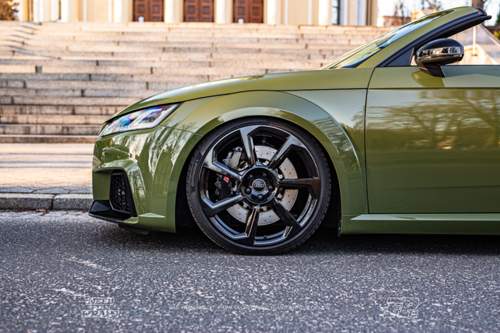

Mal ne Frage…das hier:
Räder, 7-Speichen-Rotor-Design, anthrazitschwarz, glanzgedreht, 9 J x 20, Reifen 255/30 R 20
Sind ja die Serienfelgen bei TT RS. Die habe ich auf Fotos schon mal in komplett schwarz gesehen.
Weiß jemand ob die irgendwie nach Lackiert wurden oder im man die bei Audi so kaufen kann,
@Poppko schrieb am 8. Mai 2022 um 11:32:03 Uhr:
die ???
Gfzji
Ja genau
Gepulvert. Sahen mal so aus:
20190707
Hab ich mir gedacht. Schaut Mega aus. Echt schade das es im Konfigurator keine Schwarzen Felgen gibt. Gerade wenn man ein Optikpaket schwarz anbietet, sollte man wie die Schwarzen Y Felgen beim normalen TT das auch anbieten.
Mir gefallen irgendwie keine von den konfigurierbaren Felgen beim RS.
Was kostet pulvern? Wie schaut es mit der Haltbarkeit aus?
Ich habe 500€ für Pulvern bezahlt. Es gibt unterschiedliche Qualitäten beim Pulvern. Musst du dich beraten lassen.
Ich habe vor vielen Jahren meine mattschwarzen Ultraleggeras in glanzschwarz pulvern lassen. In der höchsten Qualität, die der Felgenaufbereitungsbetrieb in Oberhausen anzubieten hatte, für 150 Euro pro Felge.
PROS:
- Robust gegen Steinschlag
- Leicht zu reinigen
CONS:
- Super-empfindliche Oberfläche gegen Wischspuren, im Sonnenlicht sahen die Felgen nach ein paar Wäschen aus wie Eislaufbahnen. Auch mit meinen superweichen, randlosen HQ-Tücher und Waschhandschuhen aus Merinowolle.
- Wenn doch mal ein Steinschlag ist, ist der kaum ausbesserbar, weil nix hält auf dem Pulver.
- Der hat die so dick beschichtet, dass die KBA Nummer kaum mehr lesbar war, durch den nächsten TÜV kam ich nur mit viel gutem Willen.
Aber das ist bestimmt 8 oder 9 Jahre her. Vielleicht sind das alles Probleme von gestern.
