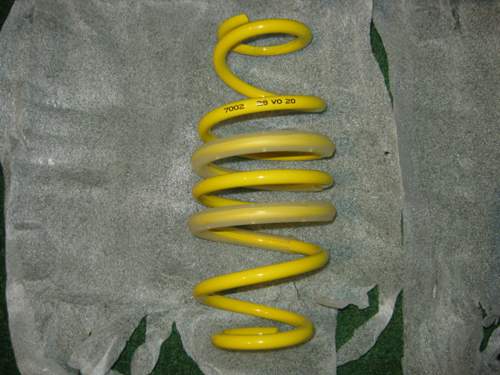

Hab mein KW V3 letztes Jahr neu gekauft, ist das dann auch noch die alte HA Feder ?

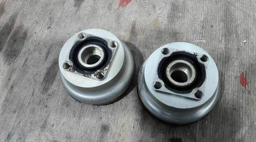

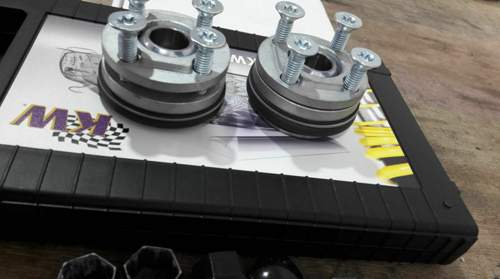

machen die verstellbaren KW Sturzdomlager Geräusche ? Man hört ja immer wieder davon !? Kann man beim normalen KW V3 auch die KW Sturzdomlager verwenden ?
@4MotionDriver schrieb am 21. Januar 2022 um 15:55:04 Uhr:
@comsat
Ja, darum habe ich Gummigelagerte Bild 1 ( kosten Extra ), die Mitgelieferten Bild 2 werden nicht eingebaut.

@4MotionDriver schrieb am 21. Januar 2022 um 15:34:34 Uhr:
.... glaube nicht dass das was mit alt oder neu zu tun hat. Die von Dir gezeigte Feder ist wohl mehr für das Coupe geeignet, da der Roadster ja deutlich schwerer ist und mit dieser Feder weiter eintaucht.
Gruss yellowgrip
PS: Das ist hier der Felgen-Thread, das Fahrwerk sollte woanders hin ! 😁
