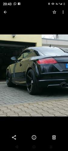

Welche 19 Zoll Felgen passem auf meinem TT 8J jedoch ist es der facelift und sieht aus wie der TT8S, in meinem Fahrzeugschnein steht zumindestens 8J mit Baujahr 2015 drin
Meine Frage, welche ET Tiefe brauche ich, um das die felge bündig läuft und wenn die felge eine ABE hat, brauche ich auch nichts weiter eintragen lassen?
ET30?
Wenn ich jetzt aktuell von dem Felgen Außenmaße Messe, sind es ca. 25mm Luft, bis die felge bündig wäre, Reim rechnerisch würde mir das sagen, ich bräuchte eine felge mit ET25?
Aktuell hab ich den Wagen gekauft und da liegt eine ABE mit den aktuellen Felgen von ET49 bei

Das kommt vor allem mit auf die Breite der Felge an.
Ohne diese Angabe ist die ET nicht aussagekräftig.
Bei einer 9J breiten Felge als Beispiel hat man ab Werk eine ET52, da gehen aber noch 10-15mm Spurplatten um das die Felge Bündig steht.
Das macht also eine ET von etwa 42-37.
Ist die Felge schmaler muss die ET noch niedriger werden.
Die ET gibt nicht den Wert von Felge zum Kotflügel an.

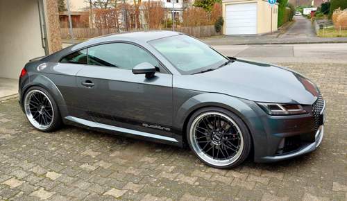

Fährt jemand zufällig die 8,5 x 20 ET 35 OZ Leggera auf einem TT RS Roadster 8S? Oder kennt jemand jemanden der diese Größe fährt? Würde mir die gerne holen weiss aber nicht ob das ohne Arbeiten passt.
LG Peter
@pberry schrieb am 28. Februar 2022 um 17:55:00 Uhr:
LG Peter
Sollte selbst mit Tieferlegung noch passen.
Ich fahre 9 x 20 ET42, das steht hinten halbwegs bündig.
Du kommst durch die niedrigere ET 7mm weiter raus, die Felge ist aber gut 6mm schmaler innen und außen.
Sollte also nahezu gleich stehen.
Dafür gibt es ET Rechner :-) damit kann man sehr gut abschätzen ob die 8.5er mit ner kleineren ET etwa der 9er mit ner höheren ET entspricht.
